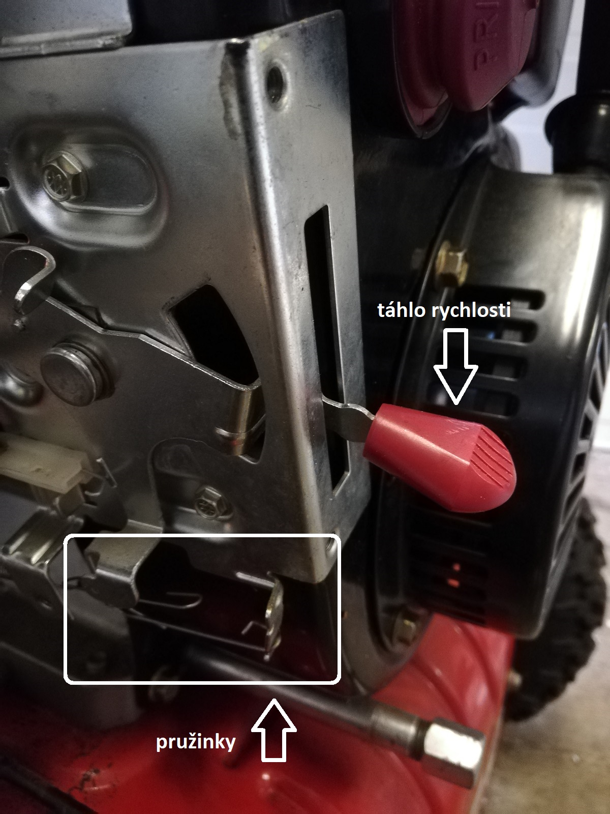

Zdravím všechny,

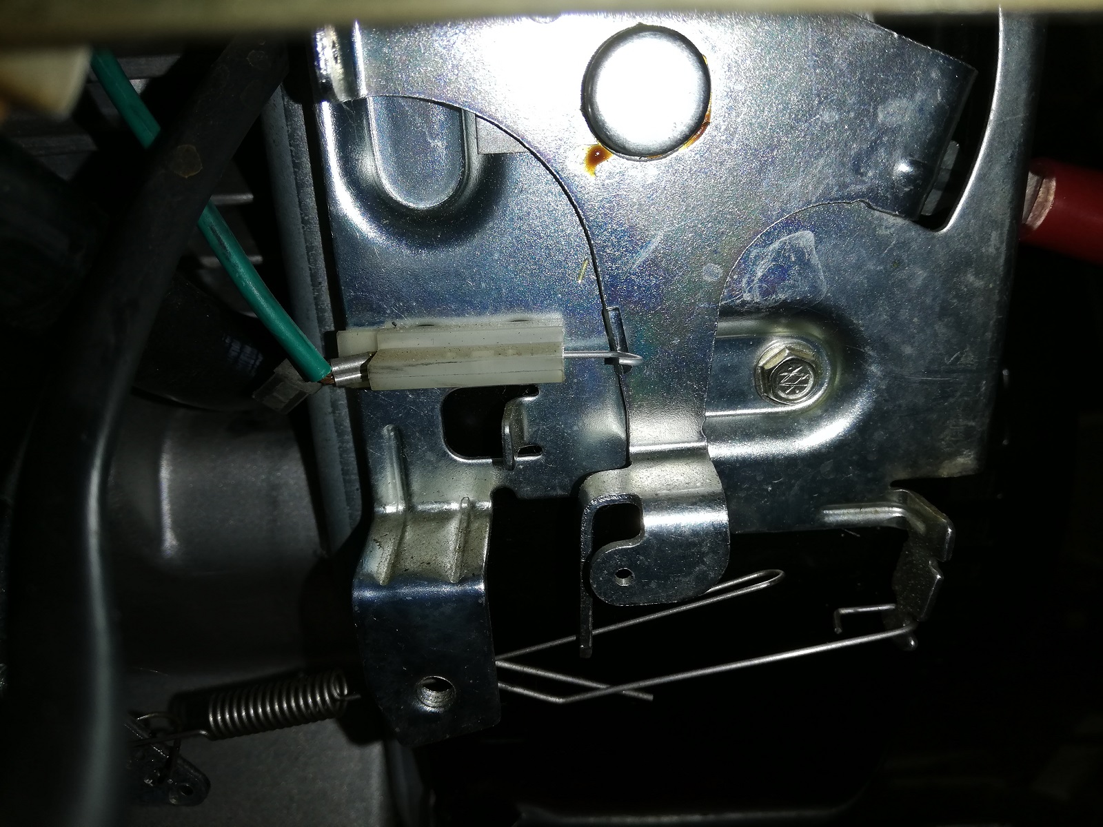

získal jsem před 3 lety sněhovou frézu MTD ST380D. Nyní jsem se rozhodl ji dát dohromady, resp. ona je jako nová, ale hlavně vyčistit. Kompletně jsem vše vyčistil (tedy doufám) - palivovou nádrž, nová přívodní hadička, nový benzín, karburátor + seřízení ventilů. V karburátoru jsem našel pouze jednu trysku, plovák funguje tak, jak má. Frézu nastartuji, ale nejde do otáček. Když ji mám na pomalu (želva), je chod plynulý. Jakmile chci zvýšit na pracovní rychlost (klokan, či co tam je), tak fréza má kolísavě otáčky, resp. jede a když má tendenci snižovat otáčky, tak se automaticky přidá plyn. Ale to jen na chvilku a opět se celý proces opakuje. Od táhla želva/klokan ovládání rychlosti jsou dvě pružinky, mám pocit, že nejsou správně, ale nenapadá mne, jak by mohly být jinak. Nemáte tuto frézu někdo doma? Nemáte někdo zkušenosti a radu? děkuji a přeji hezký vánoční den

zkoušíš to bez zátěže, nebo se sněhem? Jde o to, že otáčky jsou regulované táhlem mezi odstředivým regulátorem na klikovce a karburátorem. Pružinka mezi volicí pákou a tímhle táhlem dělá protiváhu. Je to stejné jako u benzinové sekačky na trávu. když stroj není zatížený, může se stát, že otáčky vylítnou moc rychle nahoru, regulátor zavře klapku v karburátoru, otáčky zase spadnou a regulátor zase přidá plný plyn. Celý proces se opakuje .....
Se zátěží pujdou otáčky nahoru pomaleji a je menší šance k rozkmitání regulace.

zkouším to bez zátěže, to by mohl být tedy, podle toho co píšeš, problém. Děkuji za typ. Akorát už teď u nás skoro žádný sníh není :-(. při nejbližší příležitosti vyzkouším. Díky :punk:
