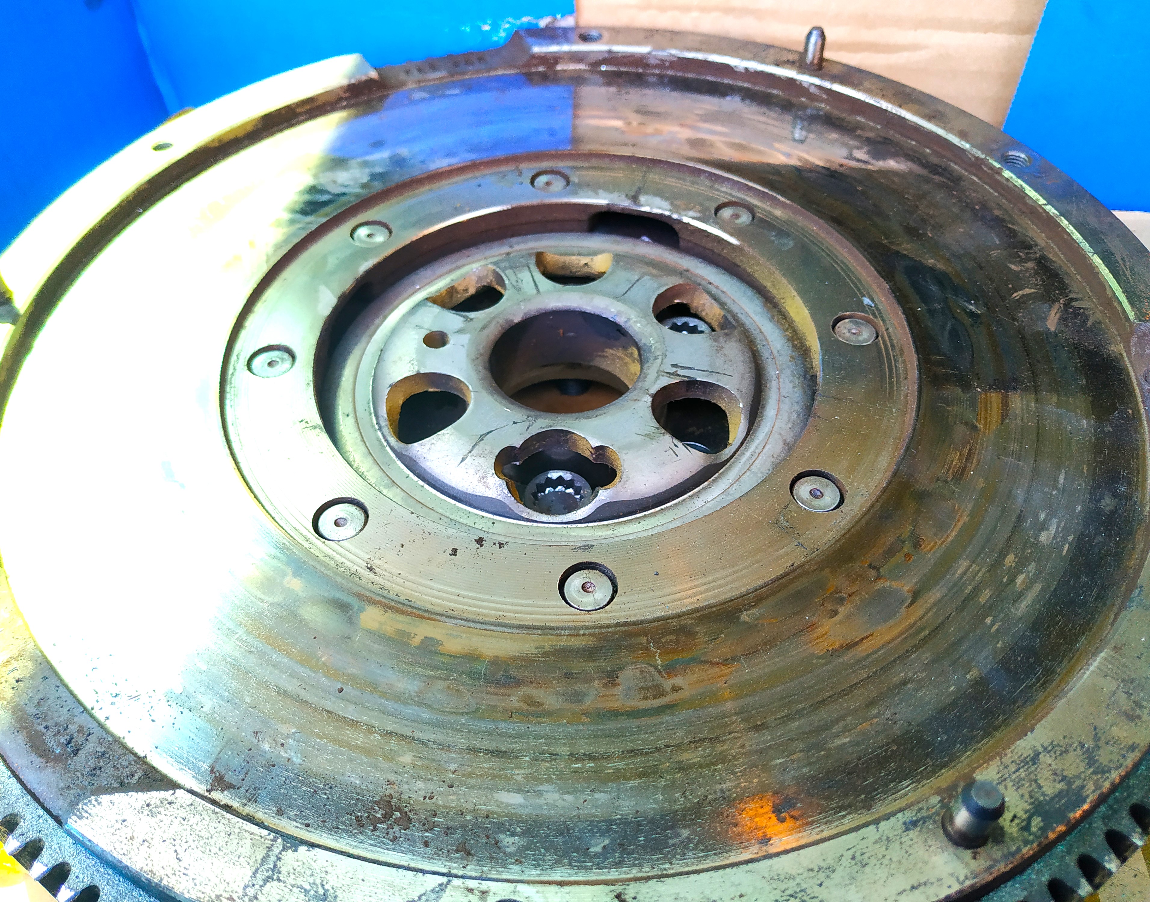

To chce vidět jak ten přítlak bude vypadat. Aby nebyl požhavený. To samo setrvák. Jinak bych to obložil a po prdeli. Jináč sachs asi nic moc. Já dneska dál na svoji O3 Sachs spojku a jde těžko jak sviňa. Doufám že se rozchodí. Léta dávám luk a tam je každé šlápnutí když se dá nová spojka jak do peřinky. Toť ten sachs byl.asi přešlap

Když nejhorší je , že třeba před cca 8 lety jsem dal novou SACHS sadu na mojí bývalou rotačku ( taky byla nafouknutá ) a tam jezdí do dnes ( ten SACHS se tam točí už 150 000 km) a bez problému. Mám podezření jestli jsem prostě neměl smůlu na fejkový díl ČÍNA resp. POLSKO
a to jestli je spálená třecí plocha setrváku nebo přítlaku řeknu až to mechanik sundá no. Každopádně ta stará původní spojka co se vyndala v tom roce 2020, nevypadala vůbec dobře , jak setrvák tak přítlak dost opálený a při tom neklouzala, ale stopro by už dlouho nevydržela.

Re: Výdrž spojek SACHS, moje to vzdala po 46000 km :-(
Setrvák taky :

Ono je dobré vždy změřit šířku lamely a v jaké poloze jsou paprsky po namontování. Zkusil bych tam dát vyšší obložení i jen milimetr je dobrý a možná i jiný materiál té lamely, může to být opravdu fejk..A koukat na tu levou nohu, zda při tom brouzdání na malou spotřebu neodpočívá někdy na pedálu..
