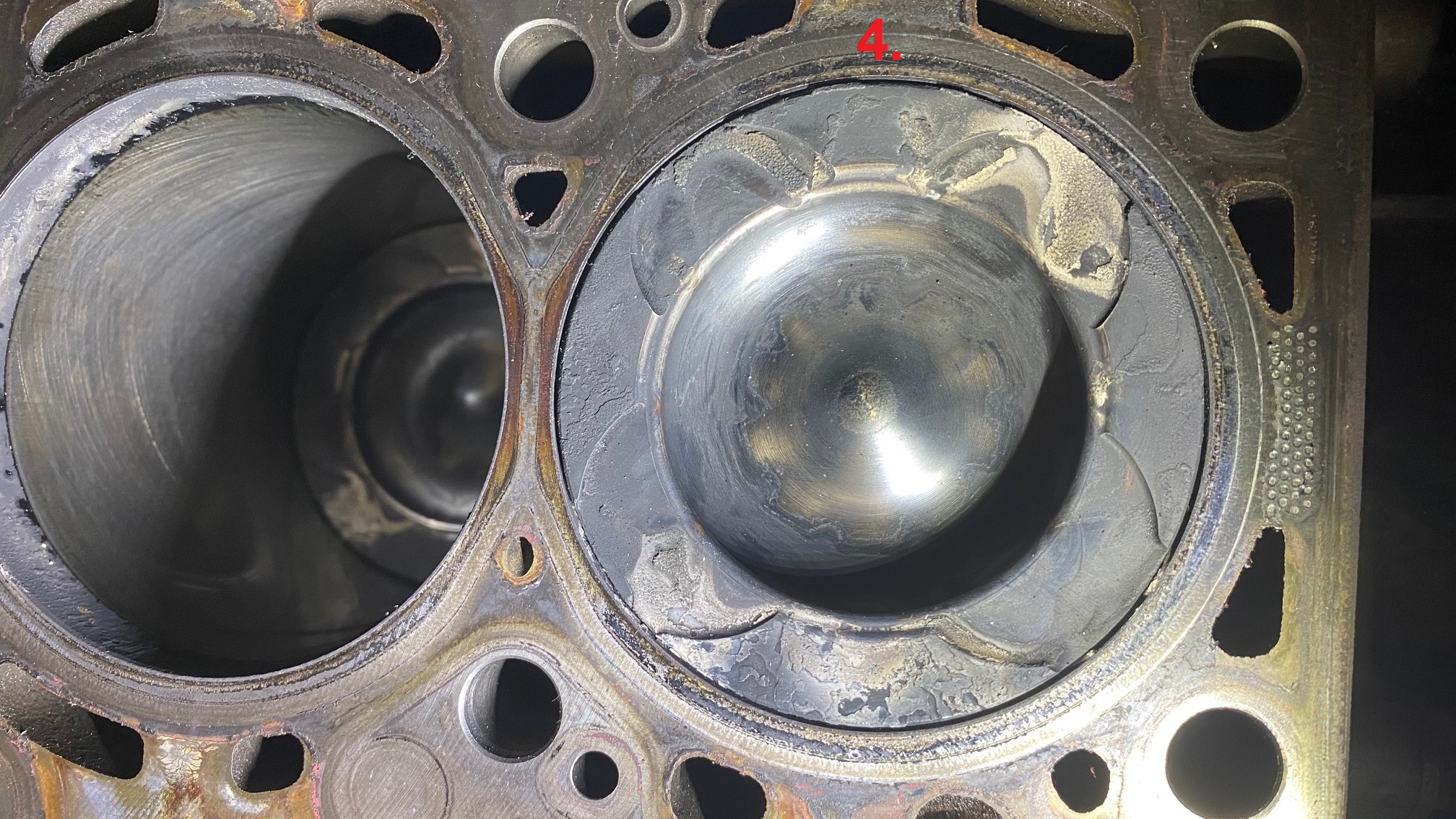

Ahoj, jde s jistotou říct, co tohle způsobilo?
Dokáže tohle vadný vstřik? Nebo špatný chip? Nebo je to jen únava materiálu po 300tkm?
Díky

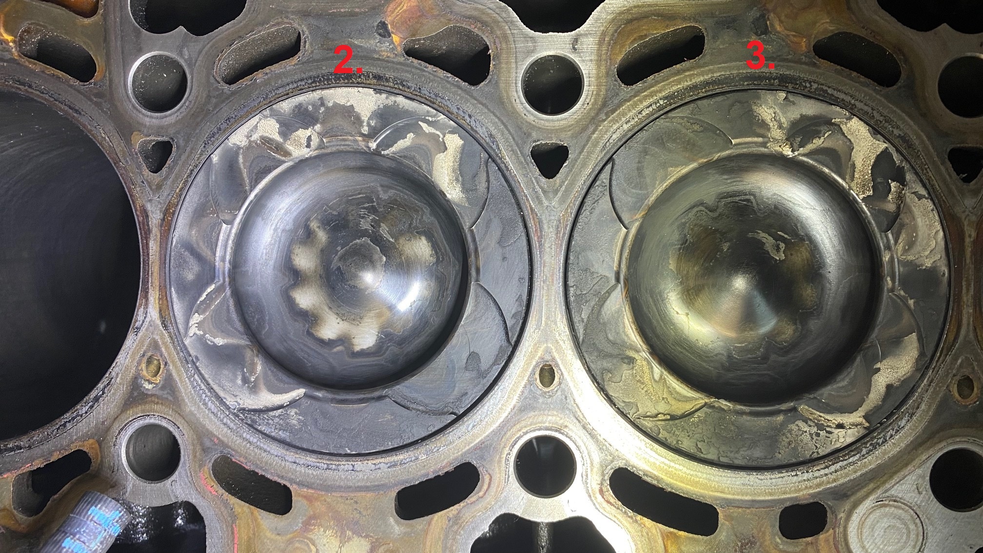

Kolik tam bylo karbonu před čištením toho pístu? Kolik je na ostatních? Je tam znát rozdíl nebo všechny stejně?

Písty jsou jen otřený měkkým hadrem. Žádný čištění.
Když budu hledat detaily, tak asi opravdu nepatrně víc na tom prvním, pak čtvrtém, třetím a nejlepší byl druhý.
Ale ty rozdíly jsou fakt zanedbatelný.
