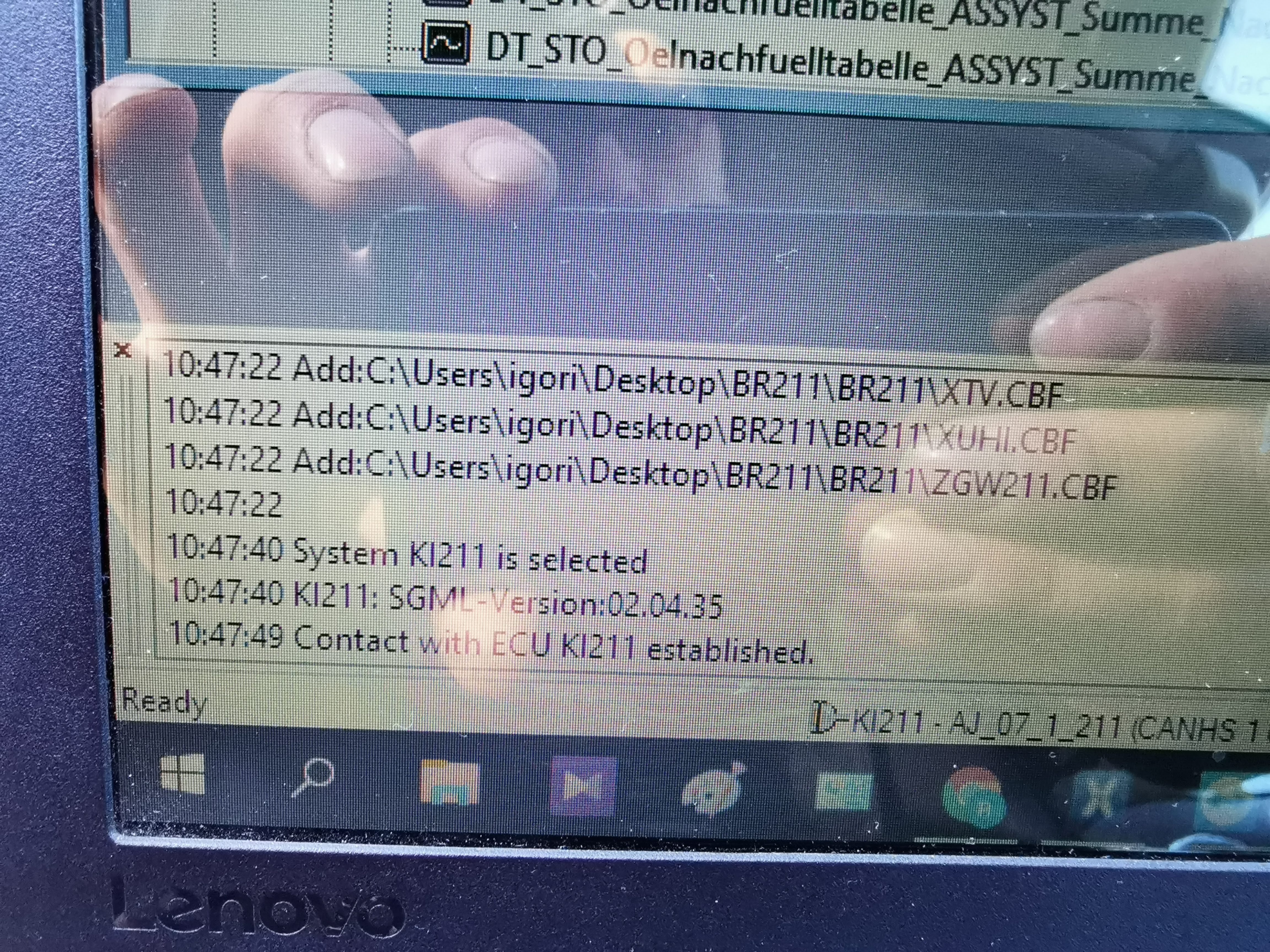

Na aliexprese som asi pred rokom kupil tactrix openport 2.0 cinsky klon za cca 40 dolarov eur? Neviem presne a na mmh som si stiahol xentry 6.2021 passthruu dost dlho som to rozbiehal lebo mi vsetci tvrdili ze moje auta maju k linku a nie can a ze to nepojde ale nakoniec ide prakticky vsetko aj moj stary w 203 220cdi 2002 rok problem bol pri starte v das bin hladal mux a nie passthru po zmene zapisu ide vsetko ako vino mam aj nejake videa keby bol zaujem mozem niekam upnut

Celkom nechapem co pises? Ako soft das dokaze spolupracovat z tactrix sak tam musi prepinat releovy multiplex na jednotlive piny v diag steckri to tactrix nedokaze musis mat starku nikdy to nebude plnohodnotna star diag dokonca ani u novsich aut kde je xentry kit cez passtrough nejde vsetko je to len vychodisko z nudze

ved pisem ze som stiahol pass thru 06 2021 a ked pripojim napr svoju 2008 w 211 alebo manzelkinu w 245 tak sa spusti das ked pripojim bratovu w 204 tak sa spusti xentry viem ze nejdu vsetky funkcie ale nie som taky blazon aby som z cinskym klonom napr kodoval alebo co ja viem flashoval jednotky ale pre automechanika je to ver mi uplne dostacujuce mam to asi rok a funguje to pridavam zopar fotiek videa neskor prave rozbieham novy notbuk a instalujem passthru 06 22 vediamo a wis
sprinter 2019 diagf motora.jpg (217.78 KiB) Zobrazeno 5219 x
kratky test sprinter 2019.jpg (100.69 KiB) Zobrazeno 5219 x
a jedna fotka z vediama
