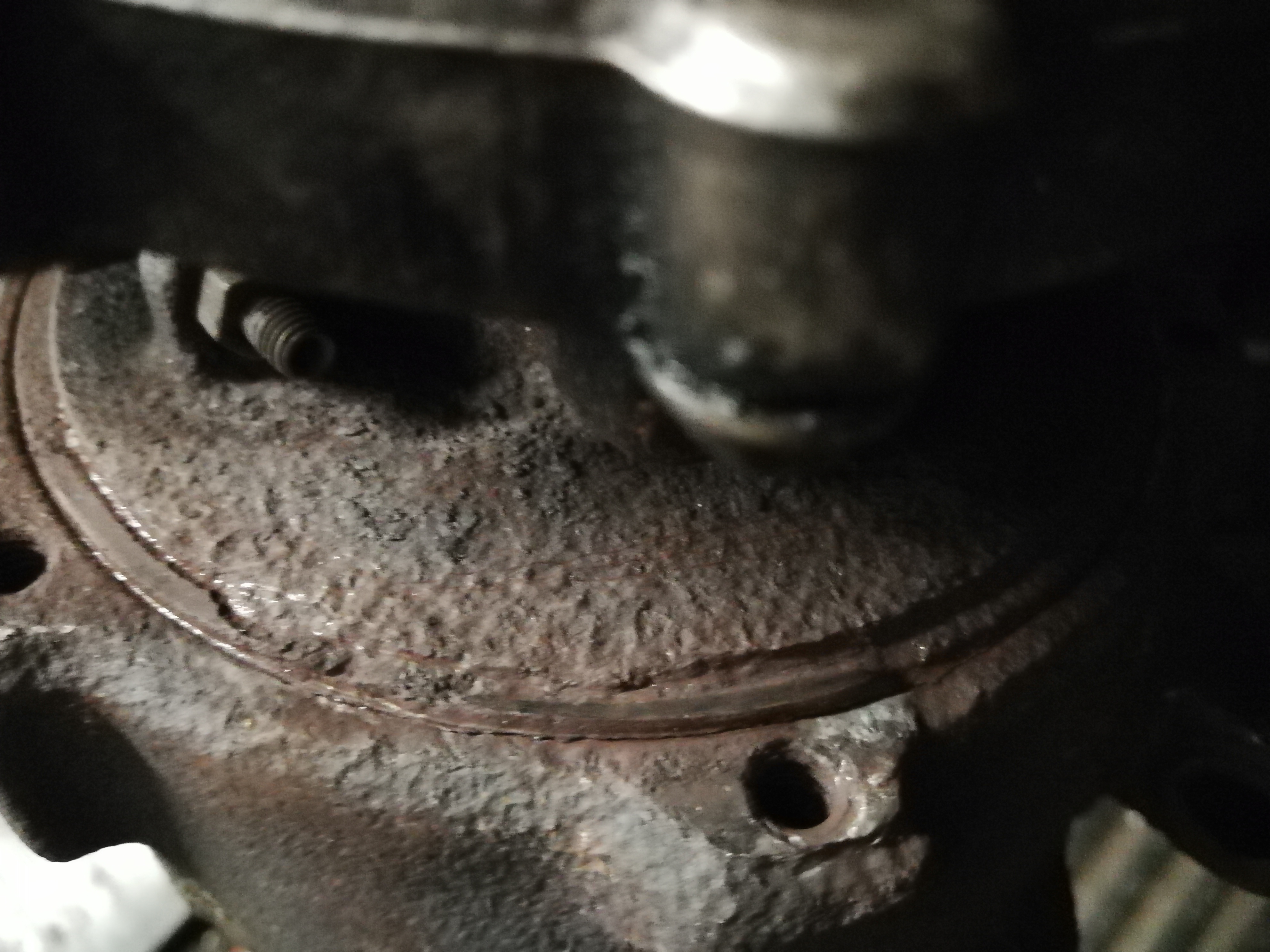

Zdravím,
na turbu mám zaseklou regulaci, tak jsem ho chtěl vyčistit, ale nedaří se mi dostat dovnitř.
Zatím zkoušeno bez úspěchu: poklepání i dost velkou silou, několik dní použit uvolňovač zarezlých šroubů, potom WD, nakonec ohřátí, ale pořád se to ani nehne.
Asi to budu muset ohřát do červena, ale bojím se, aby se to nezkoutilo.
Nemáte někdo tip, jak na to?
Díky

Re: Nejde rozdělat turbo
Příspěvek od exiter »
nahřát švajcem a ono to půjde
Pokud je to moc zarezlé a podle fotky to vypadá, že to bude, tak uvolňovače a ani samotné kladivo nefunguje. To ohřátí, co popisuješ, bylo co?

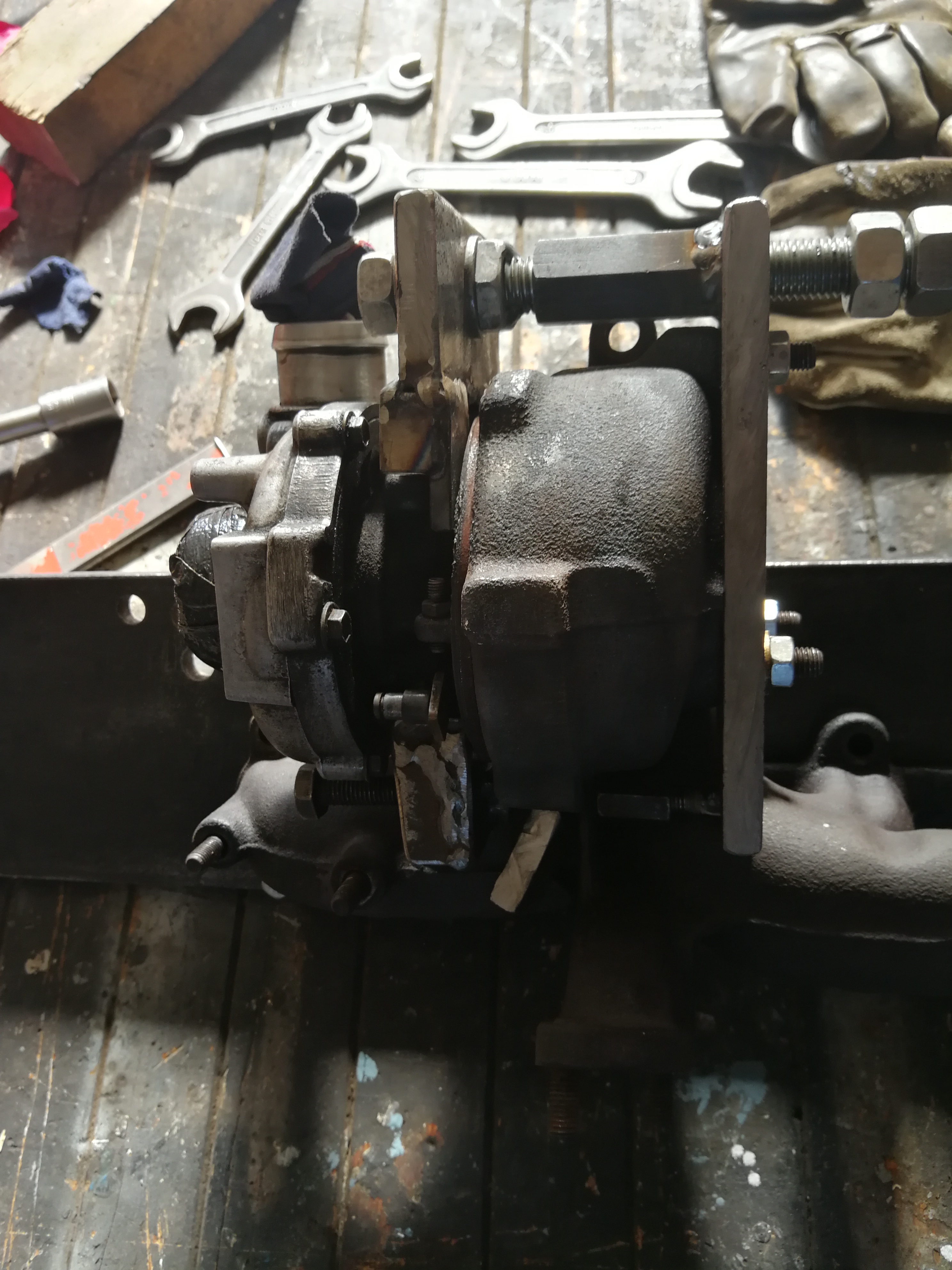

Díky všem za rady.
Táta udělal přípravek viz foto, kterým jsme to napružili. Po ohřátí autogenem to šlo dobře rozdělat.
Takže se potvrdilo, že když člověk má správné přípravky, tak jde všechno.
Jen dodám, že před tím jsme to ohřívali propanbutanovým hořákem.
Dokonce i šrouby jsme museli ohřát a poklepat.

Dej podlozky nebo vyssi valecky pod naklapeni...

O těch podložkách jsem přemýšlel, ale asi to nechám bez nich.
Protože si myslím, že to zatuhává v tom nastavovacím kroužku.
Mimochodem potom první ohřívání a bouchání se karbon uvolnil natolik, že s regulací šlo pěkně hýbat. Předtím nešlo s regulací ani hnout. Dokonce jsem uvažoval, že to turbo nebudu půlit :)
Mám takovou teorii. Podle které zatuhávání regulace nastává u turba, které propouští olej, který se spálí na karbon a ten způsobuje zatuhávání. Takže si myslím, že je to jenom na chvíli a stejně skončím s repasí turba.
