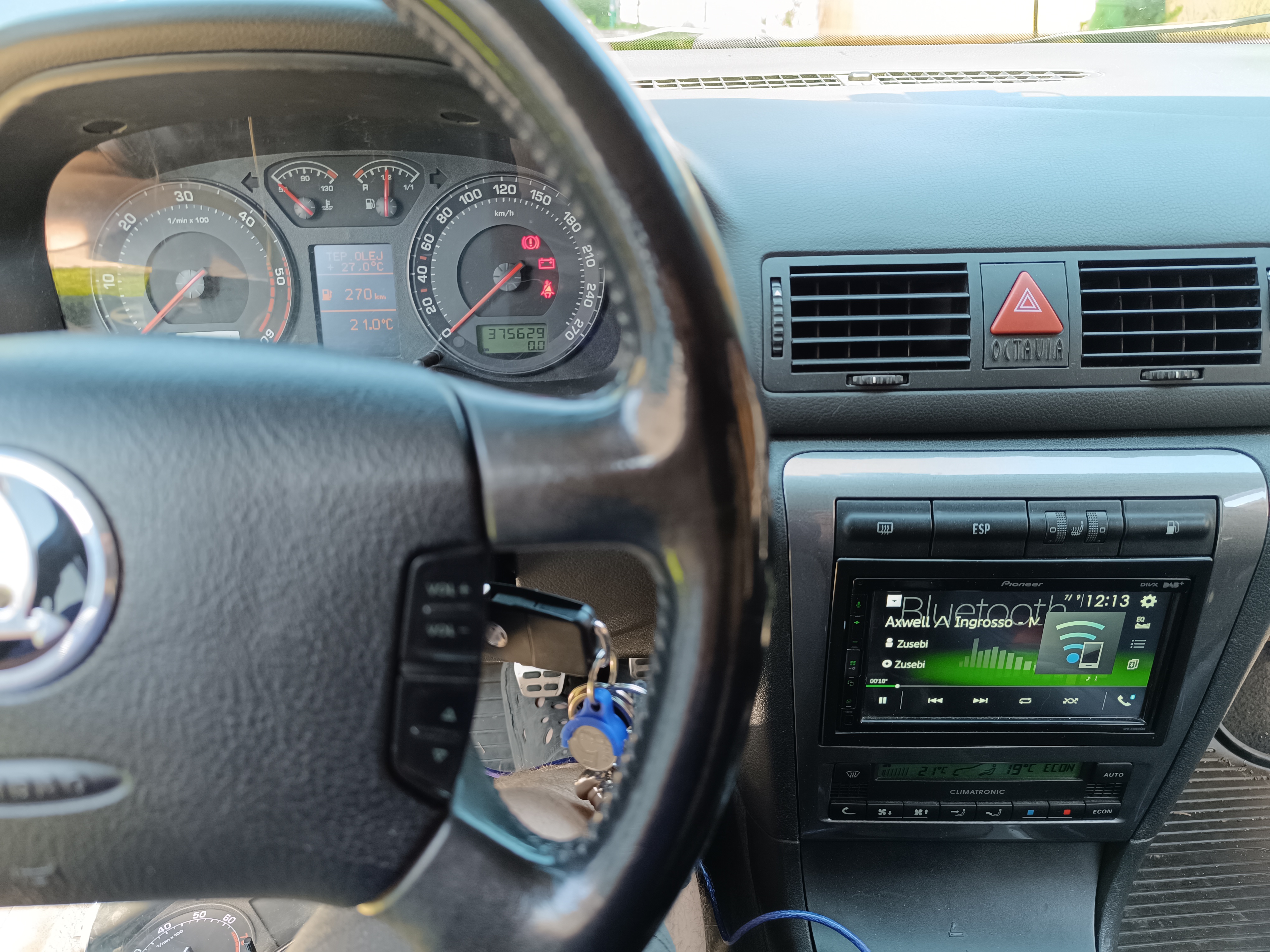

Re: Octavia 1 čidlo venkovní teploty a siréna alarmu/ Vyřešeno
Povedlo se mi vyřešit jak venkovní teplotu na budíkách a i tu sirénu
Čidlo venkovní teploty: Ještě jsem zkusil připojit budíky co se mi doma válely z Octy co měla Climatronic z výroby, po zapojení ukazovaly teplotu. Tak jsem vytáhl data z EEPROM a porovnal s mými budíky a je potřeba přepnout komunikaci venkovního čidla a budíků. Upravil jsem EEPROM mých budíků nahrál zpátky a začala fungovat i na mých budíkách.
Siréna: pomohla nakonec výměna komfortní jednotky a úprava EEPROM (koupil jsem jednotku bez aktivovaného alarmu)
