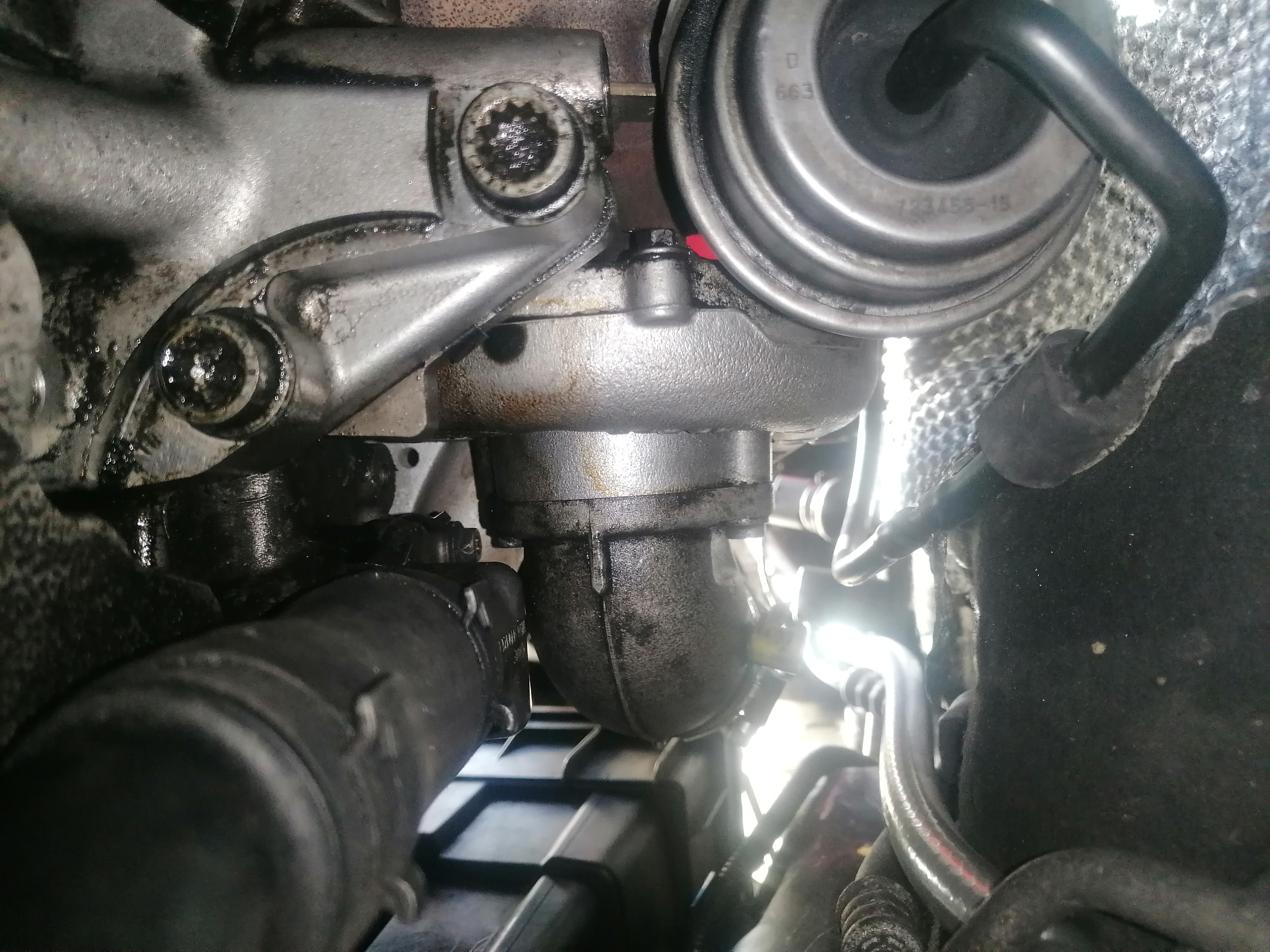

Munez
Příspěvky: 102
Registrován: 21 zář 2014, 12:08
Re: Axe 2.5 tdi T5 modry kour, olej v odvetravani hlavy
Příspěvek od Munez »
Takto vypada turbo a pod turbem. Takze tam bude nejspis cely problem.
Nema nekdo kontakt na Andreho?
Příspěvky: 34075
zadna chyba, druhe turbo
