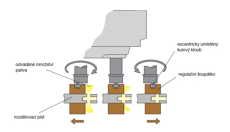

ja tu nikoho nezhazuju piestik davky se ti natoci tak u zetora nebo stareho mercedesu hrebenem, rotacka tlaci vzdy maximalni davku a nepotrbne palivo vypusti pres krouzek ovadany N147 do telesa cerpadla, pri vypnuti motoa rj nastavi dodavku paliva 0 a vypnetopventil

S tým piestikom sa točí nie len na zetore ale aj tu. Akurát rotačka je preto rotačkou, že na rozdiel od zetora a mercedesu je ten piestik len jeden pre všetky valce a rotačným pohybom v rozdeľovači sa dávka postupne dávkuje pre každý vstrekovač zvlášť. A to, čo točí nastavovačom je N146, nie 147.

promin jsem se upsal v tom N147, tak raději nastavovač, ale furt nechápu s jakým piestikom u rotačky točíš? množství nafty nastaví N146 polohou regulačního šoupátka,passion píše: ↑25 pro 2023, 18:35 Ty toho o rotačkách asi veľa nevieš, že?
já už tě chápu, jen jsme si nerozuzumělí, s pistikom u stojatého čerpadla se točí kvůli dodávanému množství paliva ty jsou tři, s konstantním počátkem vstříku a variabilním konce, s variabilním počátkem a kon.koncem a variabilním počátkem i koncem,
u rotačky se z pistikom točí kvůli dodávce paliva do jednotlivých válců a množství paliva řídí regulační šoupátko
otáčením piestiku u rotačky se množství dodávaného paliva neřídí v tom je rozdíl
už si rozumíme ně?
otočením klíčku u rotačky ti cvakne ve stop ventilu a současně se zarachotí čerpadlo a nastaví startovací dávku, pokud ve stopventilu není pístek řj motoru nic nepozná, pokud nastavovač nenastaví dávku tak řj zjistí závadu nastavovače nebo zadření regulačního šoupátka
