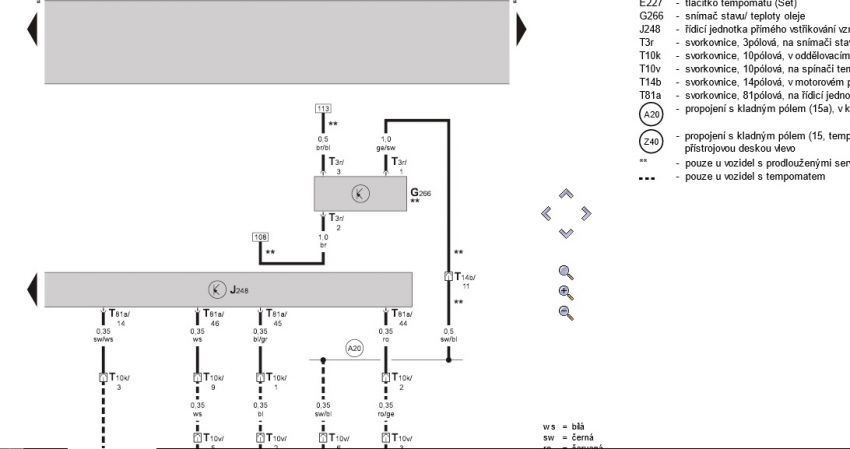

Neresil jste nekdo dodelani tohoto cidla? mam maxidot a dodelavku ala D-Dot .... a rad bych meril teplotu oleje.... poradi nekdo jak dodelat a zapojit ? diky ...
Odkaz na schematko zde : https://uloz.to/!EcDdLKrPK/olej-png

Pin 1 - svorka 15
Pin 2 - ukostrit
Pin 3 - zelena svorkovnice na budikach pin c. 18

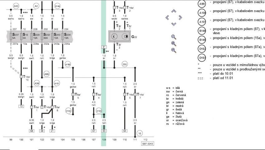

ted cucicm do schematu... a
PIN 1 - > propojeni s kladnym polem (15a) v kabelovem svazku za pristrojovou deskou
PIN 2 - > prpojeni s kladnym polem (87a) v kabelovem svazku motoru
PIN 3 -> do t32 18 ty pin jak pises ....

kamo, tohle je cidlo pro stav a teplotu oleje, zapojeni toho cidla je plus, minus a signalovy drat s odporovou hodnotou, menici se podle teploty oleje a zapojeni viz schema.
Este edit: u dvojkove to asi bude tak jak to myslis ale tady je to takhle.
