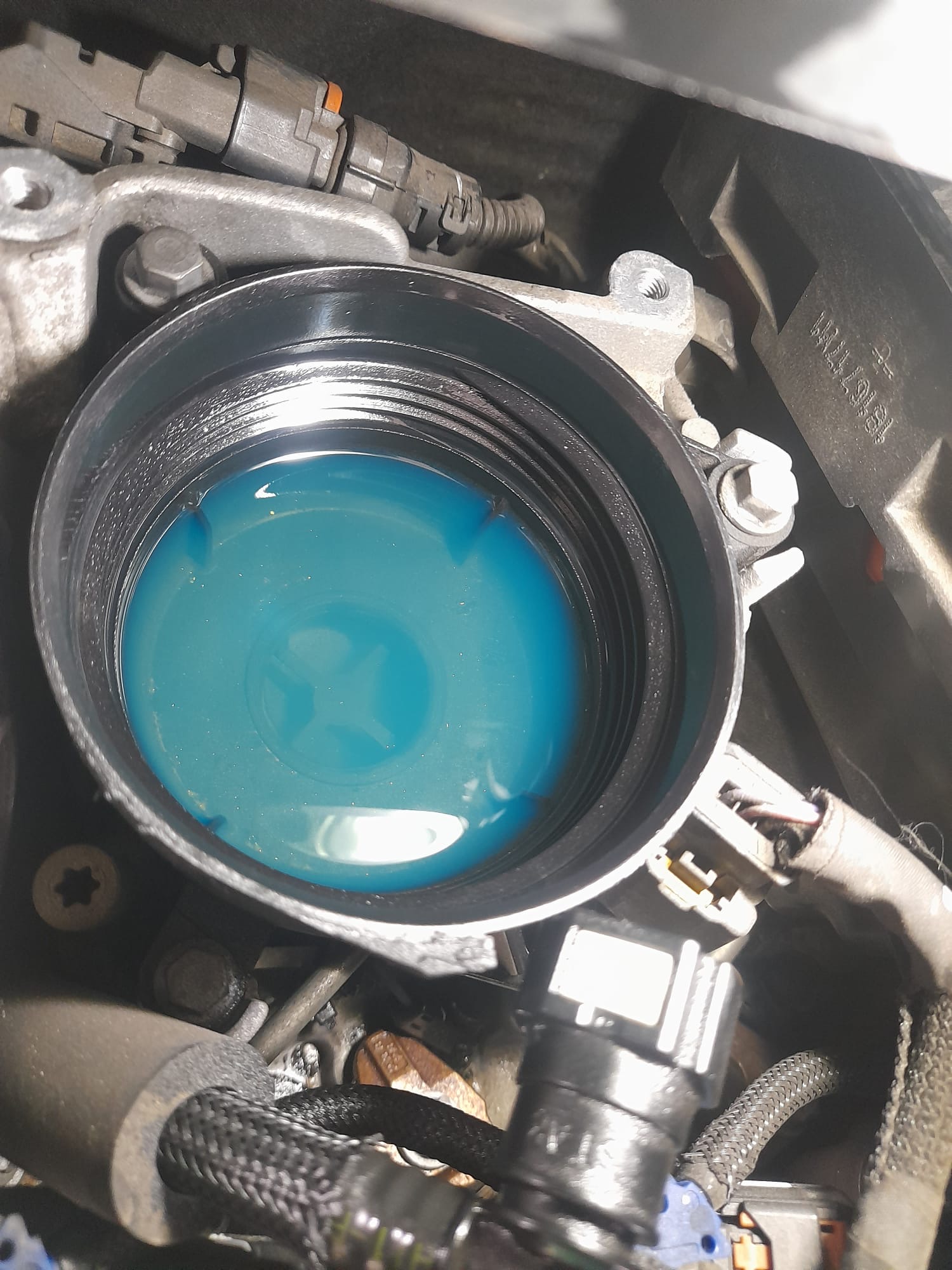

Dobrý den, mám dotaz. Při výměně palivového filtru se vyskytly usazeniny. Viz foto. Výměna byla poprvé ve 137 tis km, dříve se nedělala. Motor běží bez problémů. Už to tady sice bylo probíráno, ale co si o tom myslíte s tímto konkrétním motorem? 1.6 Blue HDi T2 88 Kw ?

Jako sory ale s kvalitou nafty v ČR měnit filtr po 130tisicich km to je odvaha. Vyčisti to a jezdi a filtr měň častěji nejlépe s každým olejem.

Jo s tím nic jinýho neuděláš, novej filtr, aditiva, jezdit a sledovat
Pokud to ale dobře startuje a na volnoběh nemá tendenci jakoby "zakopávat" myslím že je to v pohodě..
