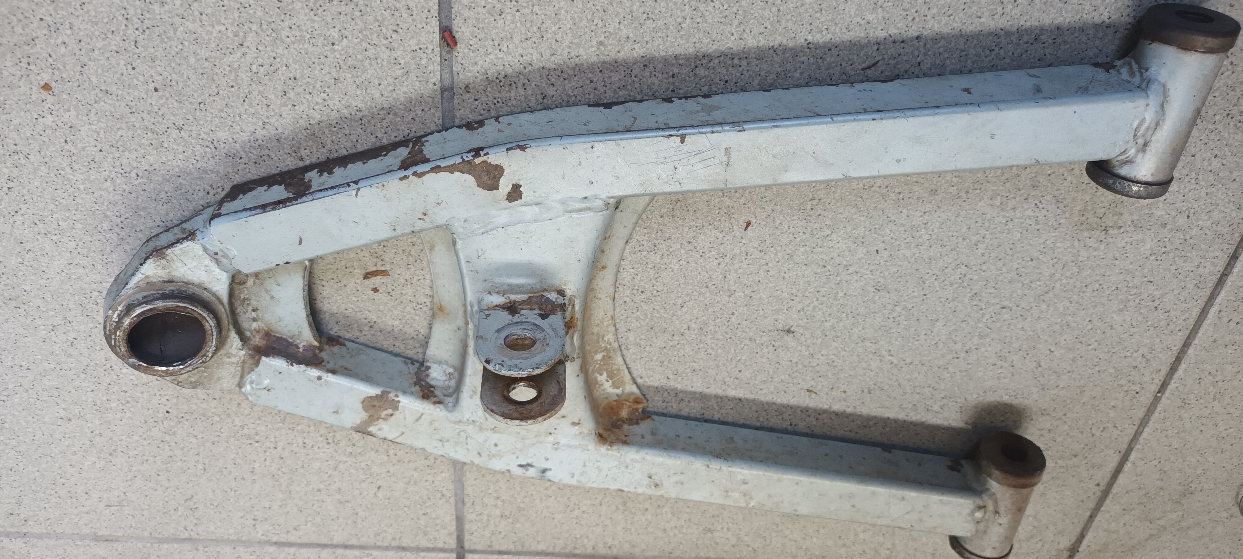

Kámoš mi dovezel ATV 200 asi Bashan podla fotek na opravu elektriky a chce po mne vymenit aj čepy. čepy su v ramenách natvrdo nedaju sa vylisovat. Prešiel som intrenetove obchody ALI, Alegro ale podla rozmerov nič nesedí že by sa dali nove ramena. Neriešil niečo niekto podobne repas ,alebo nejak strojovo odvrtat a nalisovat nové?

Co tohle ?
Jinak s číňanama posílám každého do háje a dělají to všechny motoservisy co znám, neděláme,neopravujeme,sorry, neměl sis to kupovat, je spoustu čistě obchodních firem kteří těchto zázraků nablijí do světa a pak ti s tím nikdo nepomůže...

Ono to rozmerovo nesedí co som pozeral aj aliexpres aj ebay aj alegro. Predajci u niektorých udavaju fotky s rozmerama a je to uplne neco ineho.
Romčo určitých ludí nemožeš poslat do kytek aj keby si chcel. Je to kámoša z bývalej práce zdvihnu telefon a donese mi co potrebuju tak asi tak ;)

matně tušim že jsem kdysy někde četl že se to předělávalo na čepy z nějakýho mercedesu (noteeth)

Viděl jsem že mají samostatně i čepy - je to něco jak u Renaultu zalisovaný v ramenu,takže sehnat co nejbližší tomu průměru co tam máš,vyvrtat, lupnout to tam, pro sichr dva body COčkem a nazdar, víc nevím co bych s tím vymýšlel ;)

Asi to tak dopadne že sa to odvrta a da druhý čep.

a když se ti to povede dobře vybrat a připravit,tak tam dáš něco takovýho a nemusíš ani nic vařit. A můžeš měnit do nekonečna.

Objednal som čapy na Aliexpresi. Dám sem potom foto ako to vyzera po odvrtaní a osadení noveho čapu. Z auta by tam nesedel lebo čapy su robusnejšie a neostal by tam žiaden material na rameni
