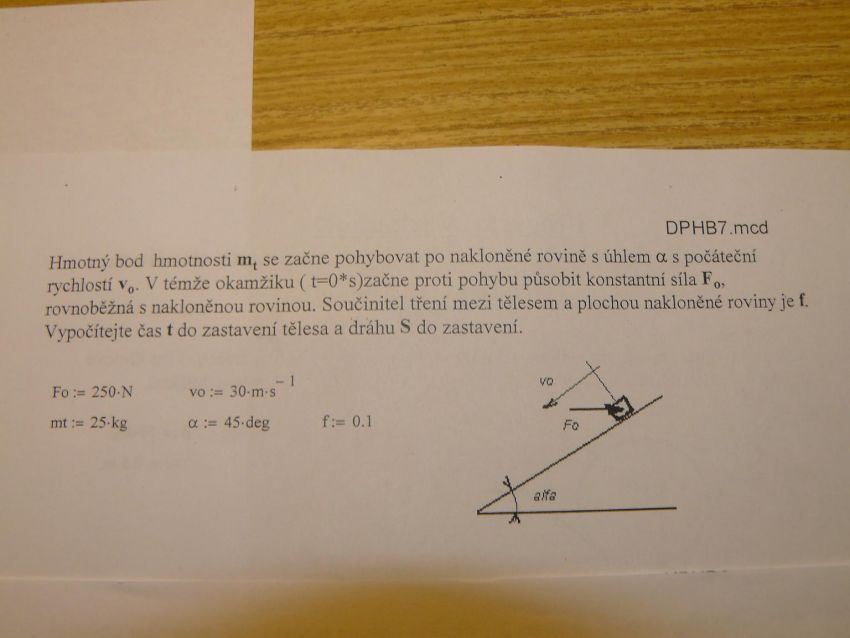

Ahoj, potřeboval bych poradit s tímto příkladem ...předem moc děkuji :-) :) Obrázek

zastaví tady za 10s

... nechceš aby Ti to někdo v tuto hodinu vypočítal, že néé (wallbash)
- ta síla F0 je namalovaná blbě, má být rovnoběžně s nakloněnou rovinou (dle slovního zadání)
- třecí síla konstantní (s tím koeficientem, úhlem naklonění a gravitační silou)
- uděláš "vektorovou výslednici sil"
- výchozí kinetická energie je 1/2 m.v.v ("jedna polovina em krát vé na druhou")
funkce dt až bude kinetická energie rovna nule. Získáš "t" a vypočteš zrychlení "a", z toho a pomocí "v0" dráhu
... ale víc v tuto hodinu nechtěj (LOL)... kór, když musím uhýbat před tím hmotným bodem řítícím se přes 100km/h (noteeth) (noteeth) (noteeth)
