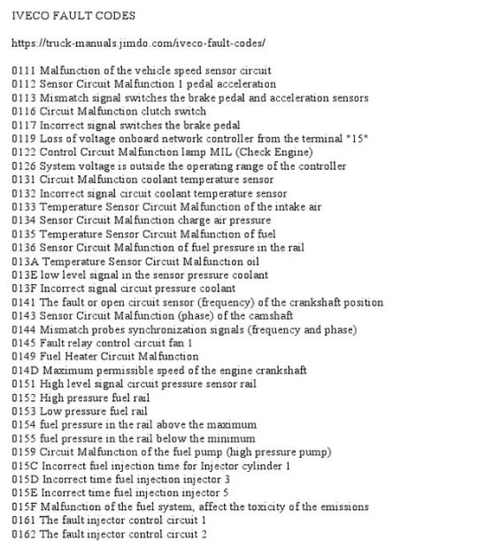

Prosím vás na ivecu mi svieti edc vypisuje hlášku porucha motora 136 nevie niekto poradiť auto ide inak normálne nemám originálnu diagnostiku univerzálna nepíše žiadnu chybu
Příspěvky: 33716
kod 136 je oničem musíš na diagnostiku
