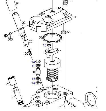

Tady máš obrázek. Troufáš si na to? Když tak napiš co konkrétně chceš.Obrázek

Obrázek okroužek-14 ;)

ano jeto moje cerpadlo ale to asi neudelam , mam z toho strak ze cely to znicit ,asi dam do nejaky servis !
