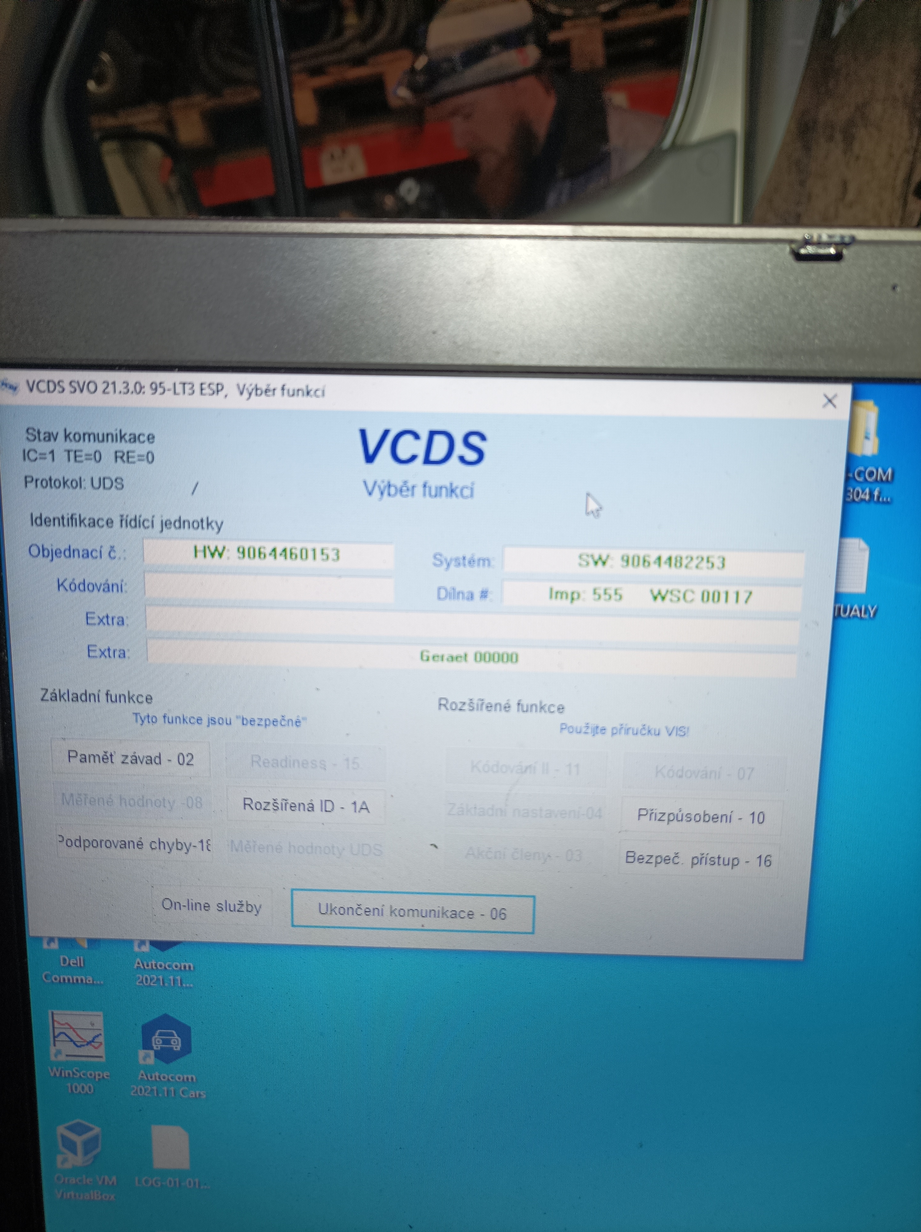

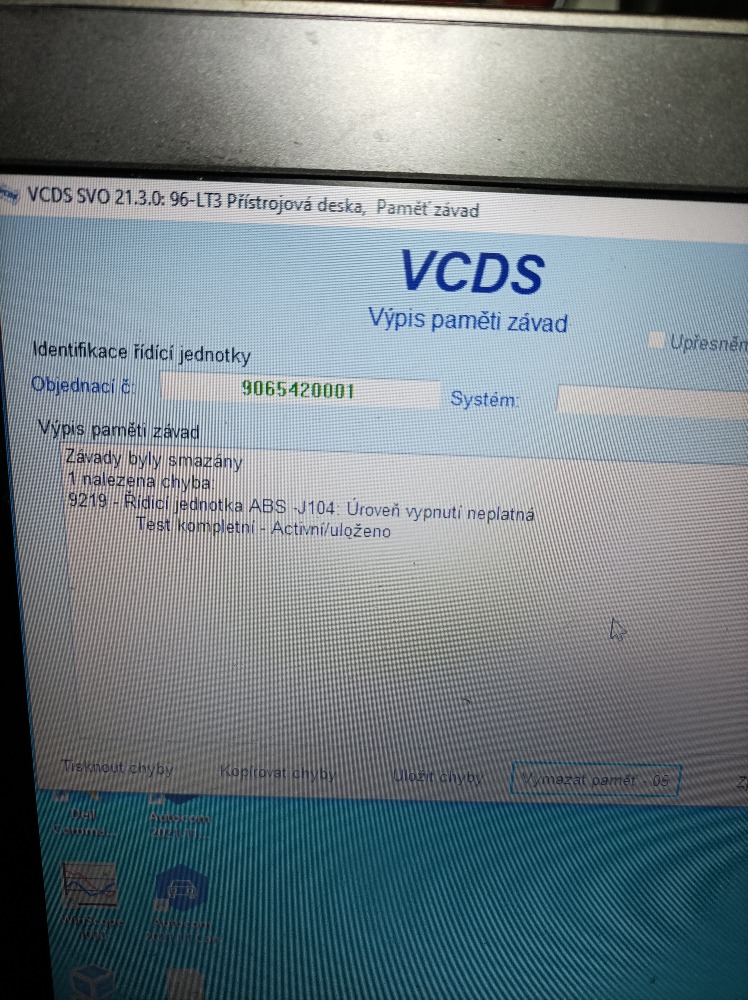

Zdravím všechny. Prosím moc o pomoc. Mám problém s VW crafter rok 2007. Někdo měnil jednotku ABS kdysi, a asi neřešil žádný software zásah. Jednotka ESP přes diagnostiku jde připojit, je bez chyby. Pouze v řídící jednotce budíků je úložna chyba viz fotka v příloze.
Molo by se jednat co špatné kódování jednotky.
Mám diag VCDS, mám koupený přístup do VIS, ale nikdy jsem kódování neměnil. Také to chce bezpečnostní přístup a já nevím jaký kód se tam má dát a kde ho vzít. Moc pro prosím o pomoc.
Vin vozidla : WV1ZZZ2EZ76036991
Ještě jednou děkuji.

Vypadá to že tam někdo nacpal řídící jednotku ze sprintera. Protože ty čísla kterýma se jednotka hlásí nevypadají jako že jsou Volkswagen. Na začátku je 906, což vypadá na Mercedes.
Viz. Foto v příloze
Takže musím sehnat jednotku co tam patří.
Viz. Foto v příloze

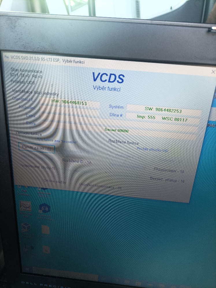

Ahoj všem.
Tak dneska přišla jiná jednotka , která je z Craftera z roku 2008, sice z motoru 100kw ( my máme 120 kW) ale prodejce tvrdí že je z Craftera.
Připojil jsem ji a čísla kterými se hlásí jsou kupodivu stejná. Ale stala se zajímavá věc. Chyba která byla v jednotce budíků ( ta chyba která nikdy nešla vymazat) najednou zmizela. V jednotce ABS jsou dvě chyby viz obrázek. Které už by se meli nechat vyřešit kódováním a případně nějakým přizpůsobením.
Ale kódování stejně nejde.
Někdo nějaký nápad??????
Edit : Chtěl jsem přidat ještě fotku těch dvou chyb ale nějak jsem to zapomněl vyfotit. Přidám obrázek až v pondělí. Ale jedna chyba se týkala nějakého ověření CAN a druhá chyba snímače příčného zrychlení.
- Přílohy
- IMG_20250110_142524.jpg (184.42 KiB) Zobrazeno 1543 x
Naposledy upravil(a) petrs007 dne 10 led 2025, 21:21, celkem upraveno 1 x.

Pokud jsou tlačítka šedivý, znamená to že to daná jednotka nepodporuje, nebo VCDS není schopný načíst potřebný data. Craftery dokonce povolí kódování jen v online diagnostickým režimu, nebo bývá kódováni šifrovaný na VIN vozidla.
V tomhle případě by to chtělo vyzkoušet buď ODIS a nebo přímo Mercedes diagnostiku
