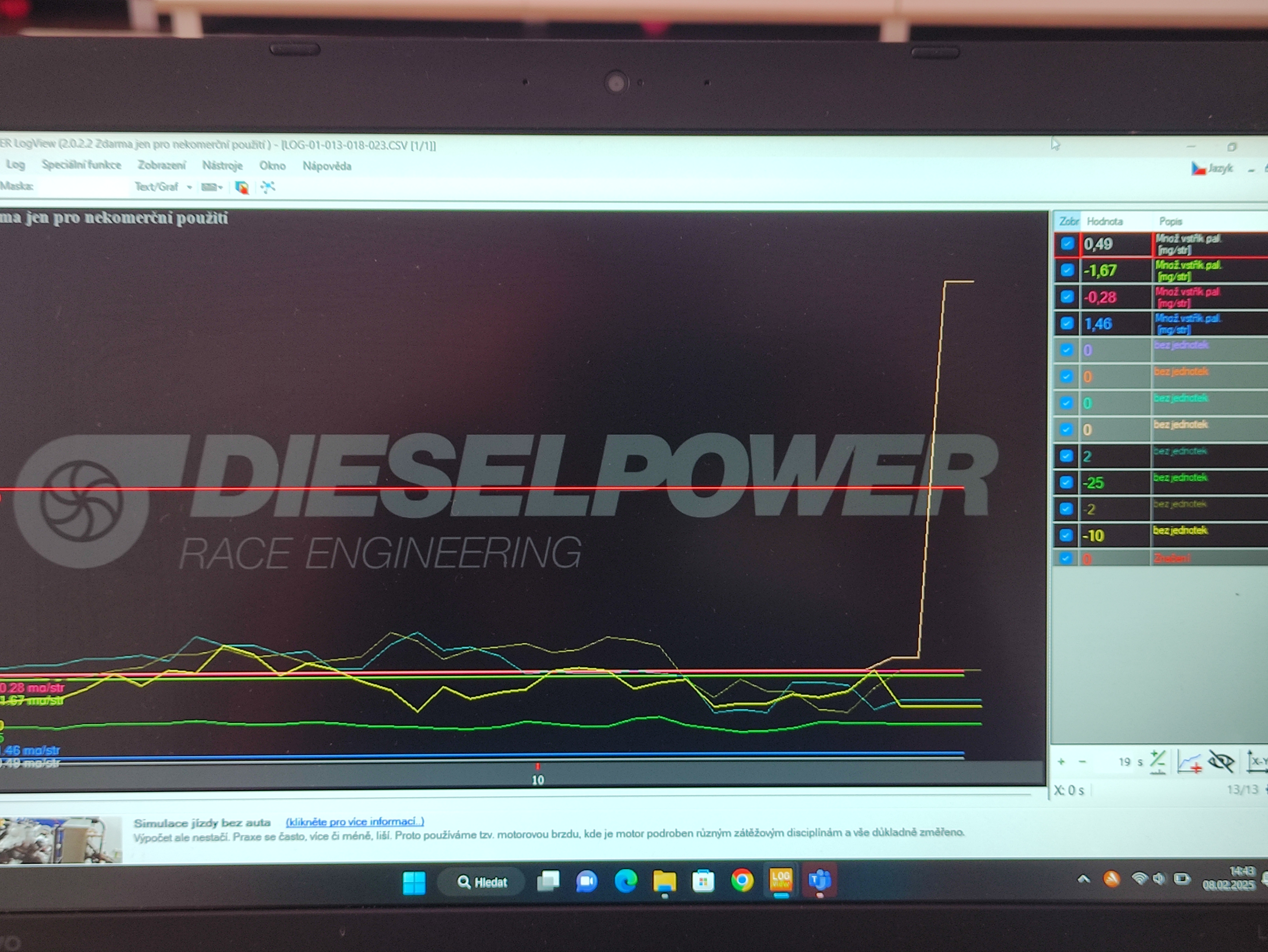

Re: Alhambra BRT houpe v tahu
Takto jen nástřelem z fotky
Vstřiky
