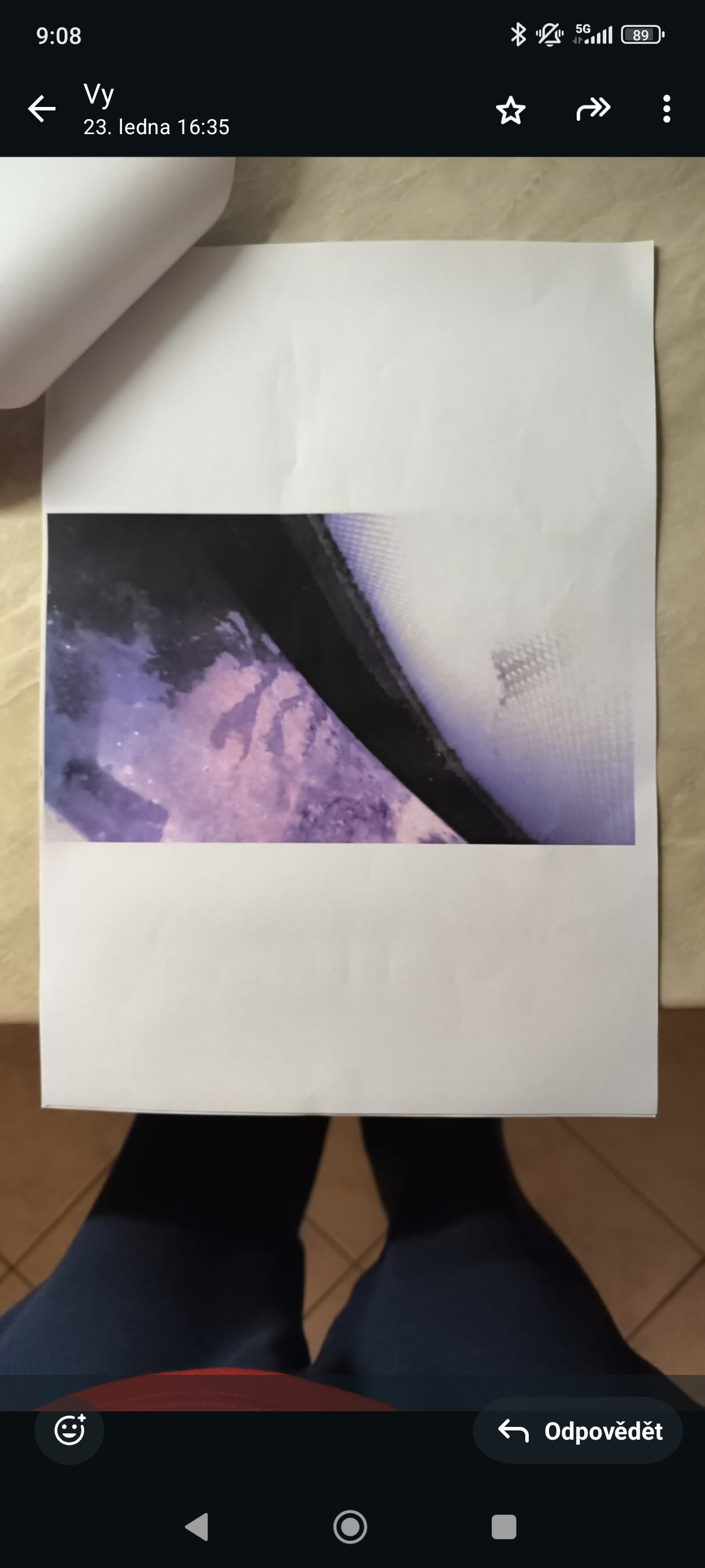

:? Ahoj lidi potřeboval bych poradit už jsem bezradnej mám Superba cfgb 125 kW 4x4 když jsem ho koupil tak při regeneraci bílé kouřil tak jsem vyměnil EGR nechal vyčistit dpf vyměnil termostat lambda sondu před dpf a ještě další věci ale to už nemá nic společného z dpf diagnostika nehlásí nic a při nucené regeneraci hodnoty jak před tak za okolo 600 stůňu co by mělo být v pohodě a v tomto případě to nekouří jen za jízdy při automatické regeneraci prosím o radu stalo to dost peněz a problém pořád stejný tak fakt už nevím dok za odpovědi :? Přidám fotky před a po čištění dpf
