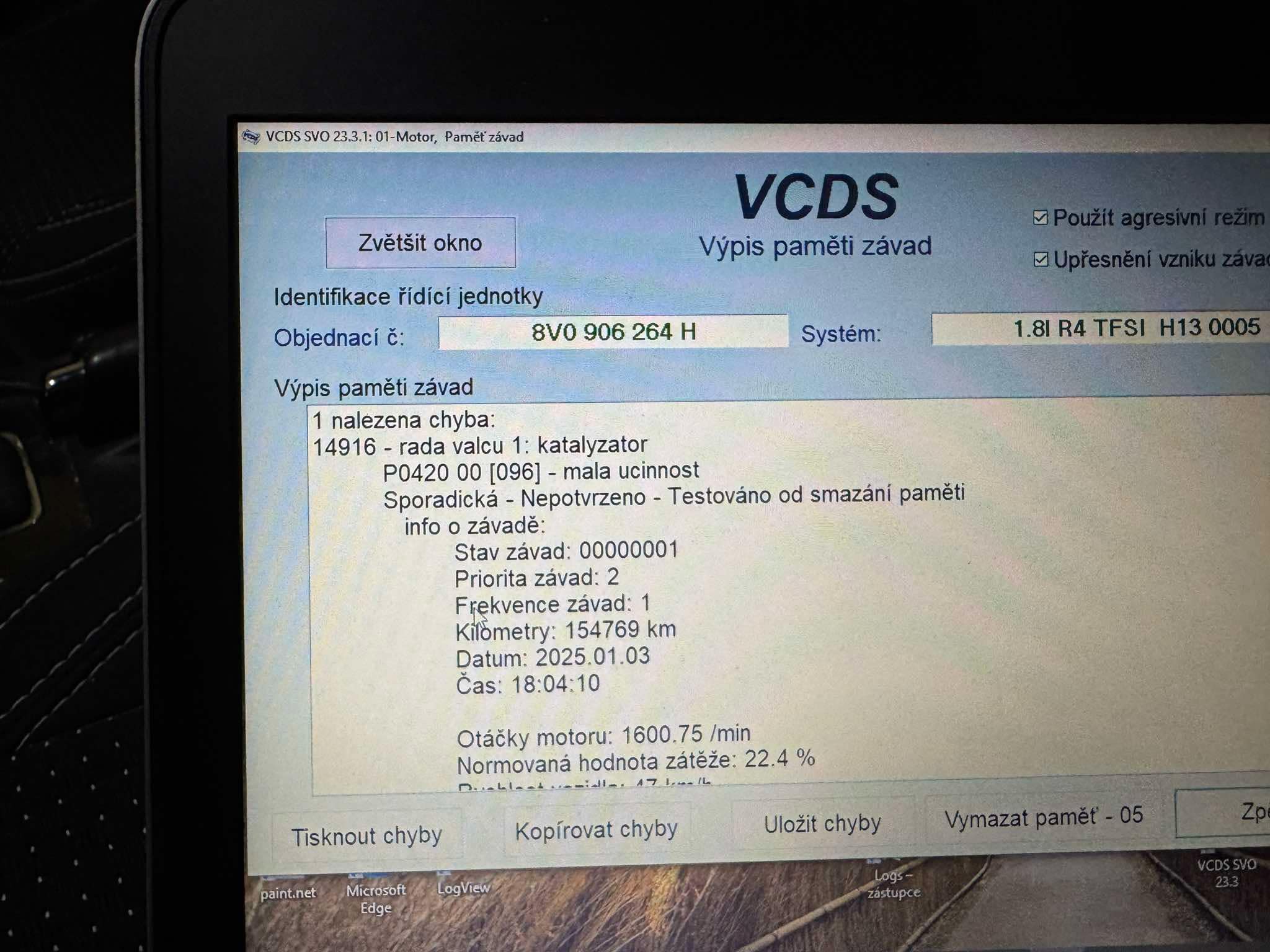

Zdravím,
Octavia 3 po FL modelový rok 2018 1.8 Tsi 132 kw 4x4; typ motoru CJSB, nyní najeto 157Tkm
Od cca 135 TKM se začala objevovat tato chyba P0420 katalyzátor malá účinnost. Kontrolka motoru se nerozsvítí pouze je záznam v diagnostice. Chyba tam skočí po cca 2-4 tis km.
Auto nežere olej ani kapku ani voda se neztrácí.
Vyměnila se přední a zadní Lamda ( originál Škoda) chyba se stále objevuje. Zkoušel jsem preventivně emise a vše ok. Dle Škody žádný software není na přehrání. Je možný že odešel už při těchto km kat? Auto jezdí krátký trasy 7km tam a 7km zpět. Jinak jsem zkoušel tankovat na různých pumpách , vervu 100 , maxmotion 100, nebo klasiku 95 a nic nepomohlo.
Díky

Ještě dotaz, koukám teda po jiném katu je lepší jít do originálu cca 50k nebo do bosalu za 15? U toho bosalu se bojím aby vydržel vůbec.
Příspěvky: 20499
Re: Octavia 3 CJSB - 1.8 Tsi 132kw chyba P0420
Měl bys tam mít 5Q0254500KX nebo tam máš jiný ?
Měl bych umět origo za asi 20tis., neorigo vůbec nekupuuj, vyhozené peníze
