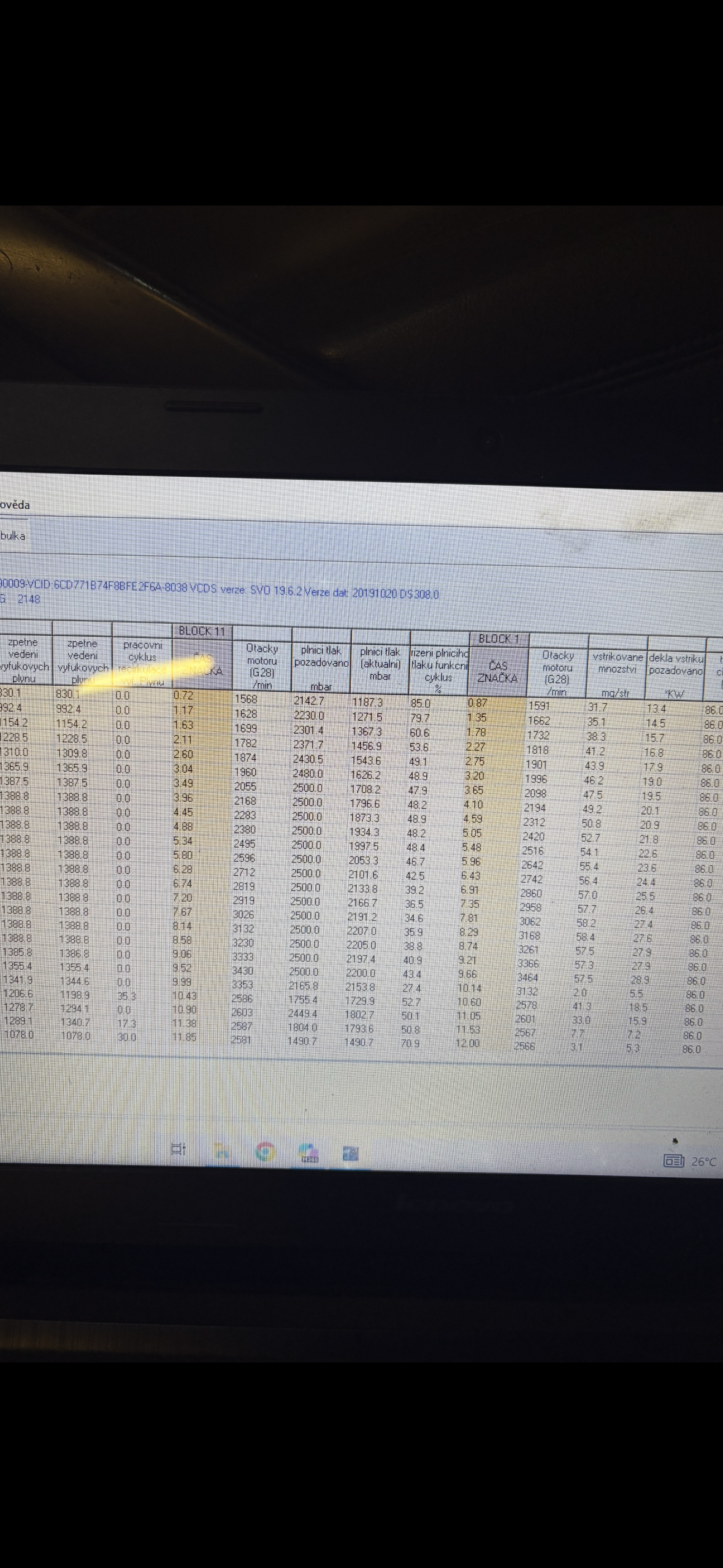

Zdravím mám problém s bmn řešil jsem problém že mi škube při zrychlení bmn tak sem vyměnil svazek tím to nebylo tak sem vyměnil tandem a začaly problémy začalo auto při klidné jízdě kolem 2000 černé kouřit a škubat a turbo se nechce nafoukat pořádně tak sem dá zpátky ten starý tandem a furt to samé vyměnil jsem i vstřiky ty mají hodnoty max 0,5 vyměnil sem i n75 podtlak z tandemu je 0,8
Niž je log jestli nenapadá někoho něco co to muže dělat banka drží podtlak a tahá v pohodě bez záseku

Vysoká hodnota váhy+nízký tlak na turbu=díra v takovém vedení. Ale lepší bude ten log poslat v lepším náhledu.
