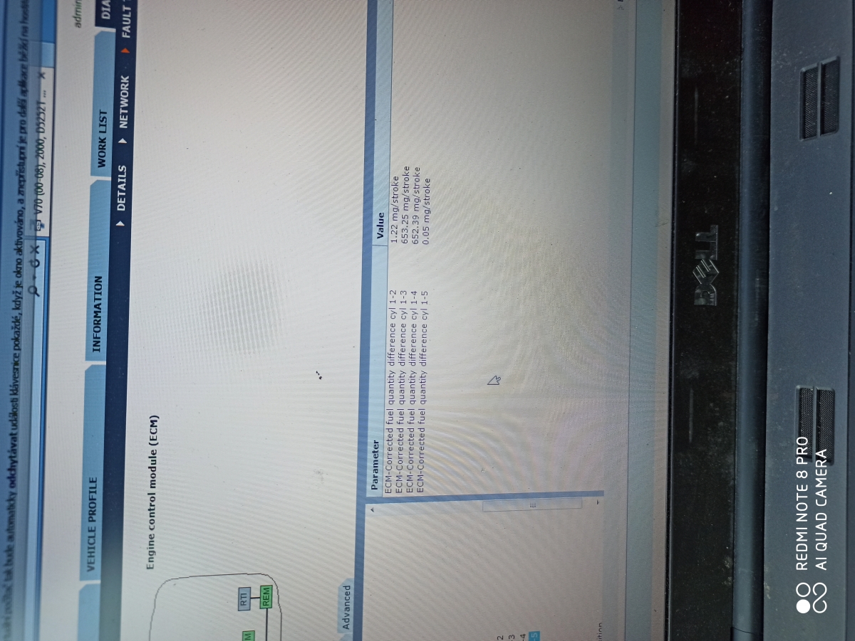

Volvo 2,5 TDI obrovské korekce vstřikovačů
Jasan, vzduchu to vidí kolik má, váha/MAF to neomezuje. Pokud jsi viděl, že tlak/MAP se kryje požadavek s realitou, turbo tlačí na požadavek.
Vyřeš, jestli můžeš změřit ty komprese, a pak dořeš identifikaci těch korekcí, který jsou mimo ...

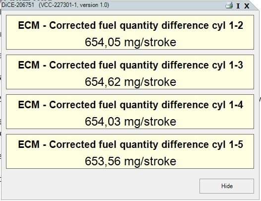

Tohle je myslím stejná potvora jako tady, tak ta logika korekcí je vztažená ke čtvrtýmu
13,1,,,Rozdíl mezi válci 5 a 4
13,2,,,Rozdíl mezi válci 3 a 4
13,3,,,Rozdíl mezi válci 1 a 4
13,4,,,Rozdíl mezi válci 2 a 4

Korekce tedy Volvo vztahuje k referenční jedničce. Koukal jsem, že lidi ty nesmyslný hodnoty u korekcí u 5252 řady docela řešej, někdy maj dokonce na všech, končí stejně u vstřiků nebo čerpadla ...

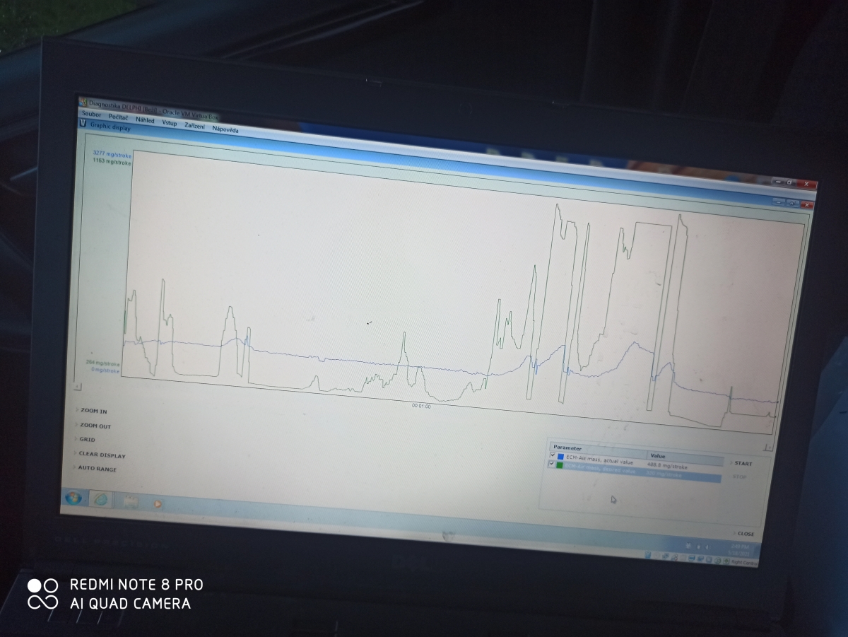

Projeď si diagem všechny live hodnoty, porovnávej požadavky s realitou, a to nejlépe na seriovém SW, jinak se na tom jen zakopeš

Ahoj, váhu jsem dneska dal jinou, z předchozích měření vím že ukazuje na volnoběh trochu větší hodnotu než ta původní. Při akceleraci to trochu víc hulí, a trochu líp to jede. Jinak cuká to pořád stejně.
Ty korekce jsou fakt divný. Zkoušel jsem přehazovat vstřikovače, mám tam i jiné čerpadlo a pořád bez výsledku. Musím změřit ty komprese, udělám to co nejdřív to půjde.

Projed to s diag na ten tempomat,co to bude psat.To škubani je mi divny,a jeste ta spotreba na volno.Myslim,že by mělo bejt pod litr ,bez klimy samozřejmě. A na ten tempo to škube i na 4 a ve všech otáčkách? Snimač na tom jednom vstřiku by bordel moh taky dělat,ale to by byla dost nahoda,když si zkoušel i jiný. Nechat jednu sadu zrepásnout drahý nebude,jen sehnat,kdo to umí stopro. Ještě mužeš poštelovat rozvody na čerpadle.Rozsah pulzub tam nebo zpátky a pojezdit.Je to teda trochu vomrd no.. Ale teda podle koni,vahy a spotřeby,mi to přijde v docela dobry kondici. Na to že to ma přes 500tkm a konstrukčně 30 let starej motor.Dnešní cr s 10 nasobnym tlakem bude bez dpf hulit taky..
No budu muset pojezdit se zapnutou diagnostikou a nadělat nějaký logy

Ohromné korekční hodnoty u dvou válců zůstávají i se sériovým softem.
Tohle je myslím důvod proč to upravené tak hulí.
