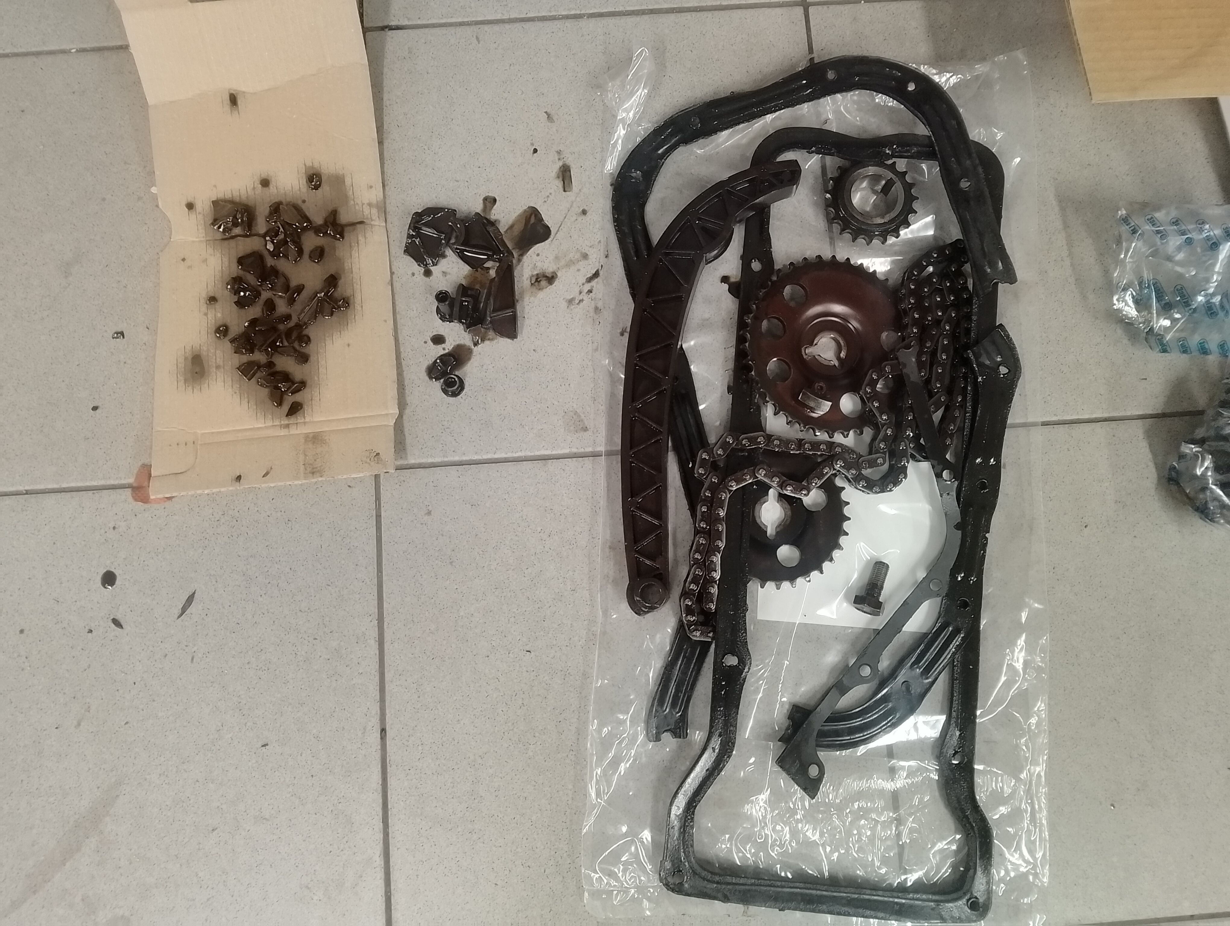

Marku je to hotové najhoršie bolo vyčistit olejovú vanu vytahnut nešla musela by ist dole celá náprava . Spravil sem to tak že sem popustil predný pohon kol aj s kardanem a motor nazdvihel hore aby sa urobila medzera a tak vanu vyčistil.
Davam nejake fotky:

No tak hurá, operace se zdařila..!
