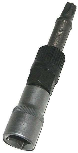

2. A rovnou se zeptám....volnoběžka alternátoru, je na ní tenhle klíč? obr. torx 50 / 33hran

Ano na tu volnoběžku je tento nástavec, povolíš to normálně vzduchovým utahovákem dělá se to dobře, nejlepší je vyčíst číslo třeba INA přímo z původní volnoběžky protože je jich miliarda druhů

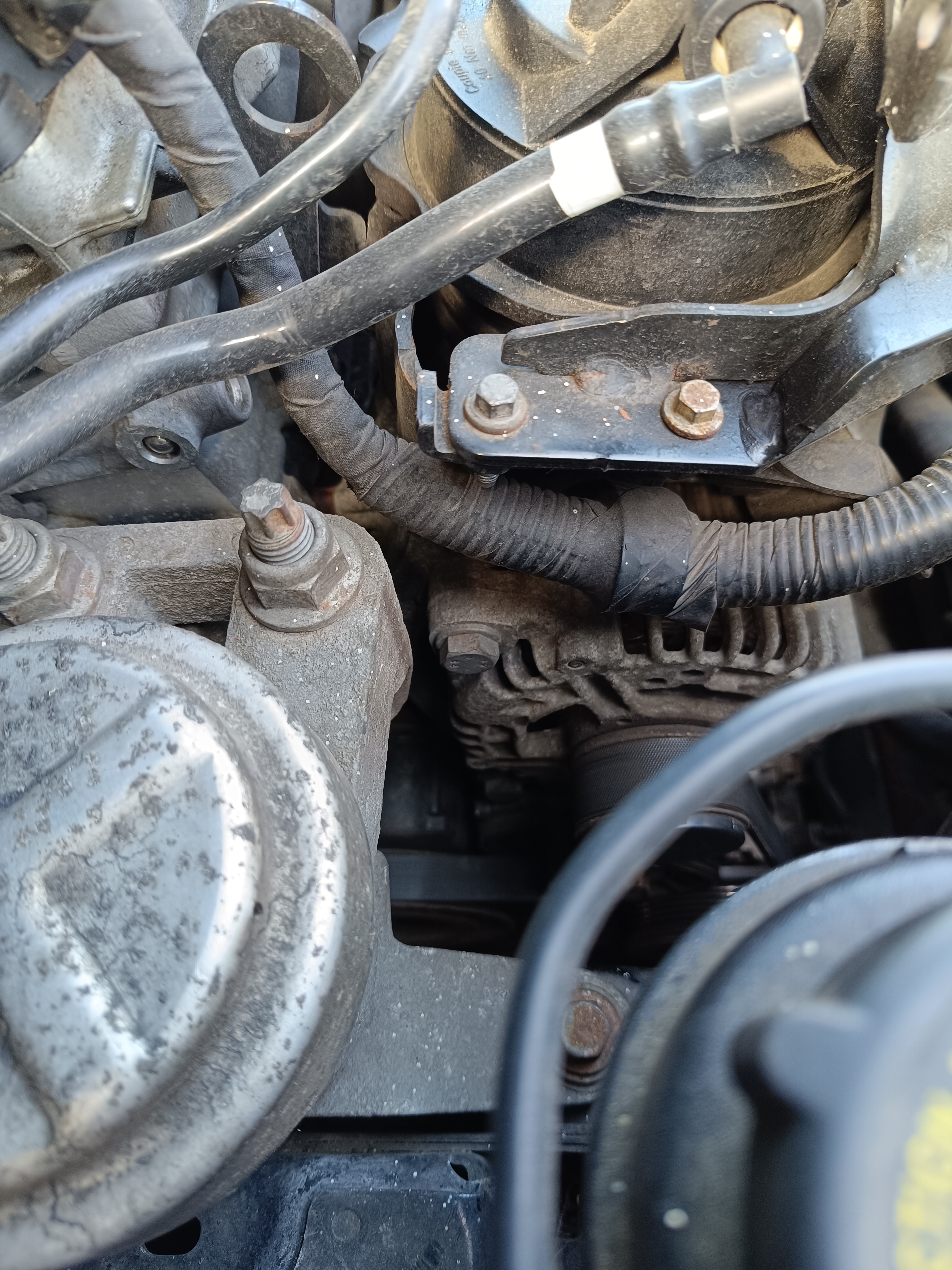

Tak napínací kladka vyměněná a mrknil jsem na tu volnoběžku a za mě to určitě pujde na autě....asi by to možná šlo i takhle viz foto, ale dá se ještě hevírkem pozvednout motor o cca 2cm a to už půjde určitě (pro lepší přístup dám stranou baňku od serva). A ještě je tam berlička povolit dva šrouby na silentbloku motoru a získat třeba další 2cm. Já to zkusím jen s prizvednutím motoru, ale chci se zeptat, nekurvím tím nějak ten silentblok/silentbloky? Když takhle natvrdo vychýlím motor?

Neee, to nic neudělá,buď v klidu

Tak dá se to na autě v pohodě, fakt stačí trošku vyheverovat motor..... jediné úskalí je, že tam není vidět a pozor na to, ta hřídel alternátoru není na torx 50, ale na xzn m10!!!

Na to co je v altíku se vždycky dívám zrcátkem. A třeba kuga má volnoběžku na inbus i nový tranzity
