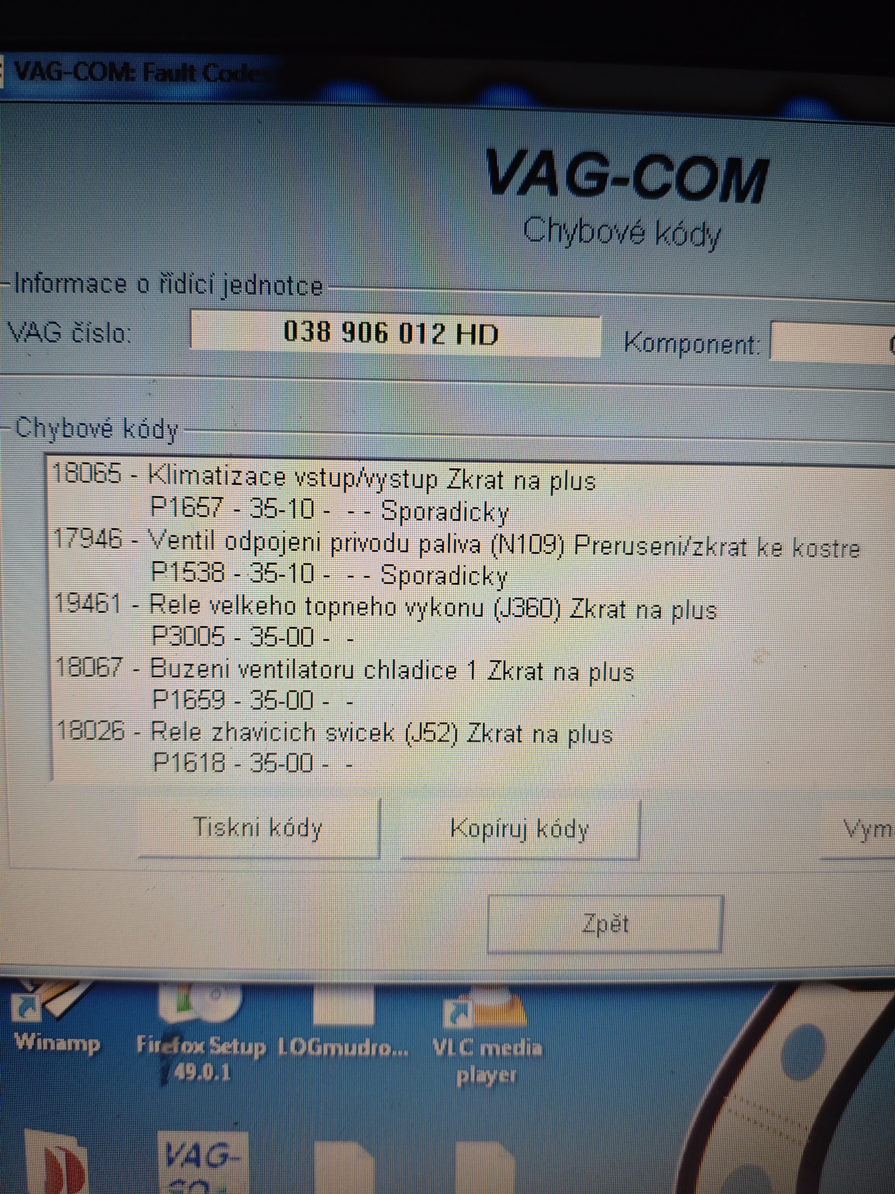

Zdravím, auto nepadá do núdzového režimu, niekedy rozmýšľa, či má akcelerovat...kostriace body pod baterkou som opravil, po určitom čase naskáču tieto chyby opäť. Môže byť vadná ECU? Kabeláž sa javí ok

Relátka v akčných členoch pekne cvakaju, stop ventil funguje, taktiež žhavenie funkčné, vetrák na sahare zapína

chyby zapiš a vymaž co tam naskáče?

Po zmazani chyb naskočili 18065 -klimatizace a 17946-ventil 109. Ale tieto veci fungujú

tak ten ventil odšroubuj opatrně vytáhni pístek s pružinkou a našrubuj ho tam zpět připojený na drát pak přestane rozmýšlať, taky se podívej do hlavy když bude 109 venku jestli tam dírku neblokuje kus gumy z pístku

Selenoid na cerpadle je ok. nadobúdam podozrenie na vadnú ecu
