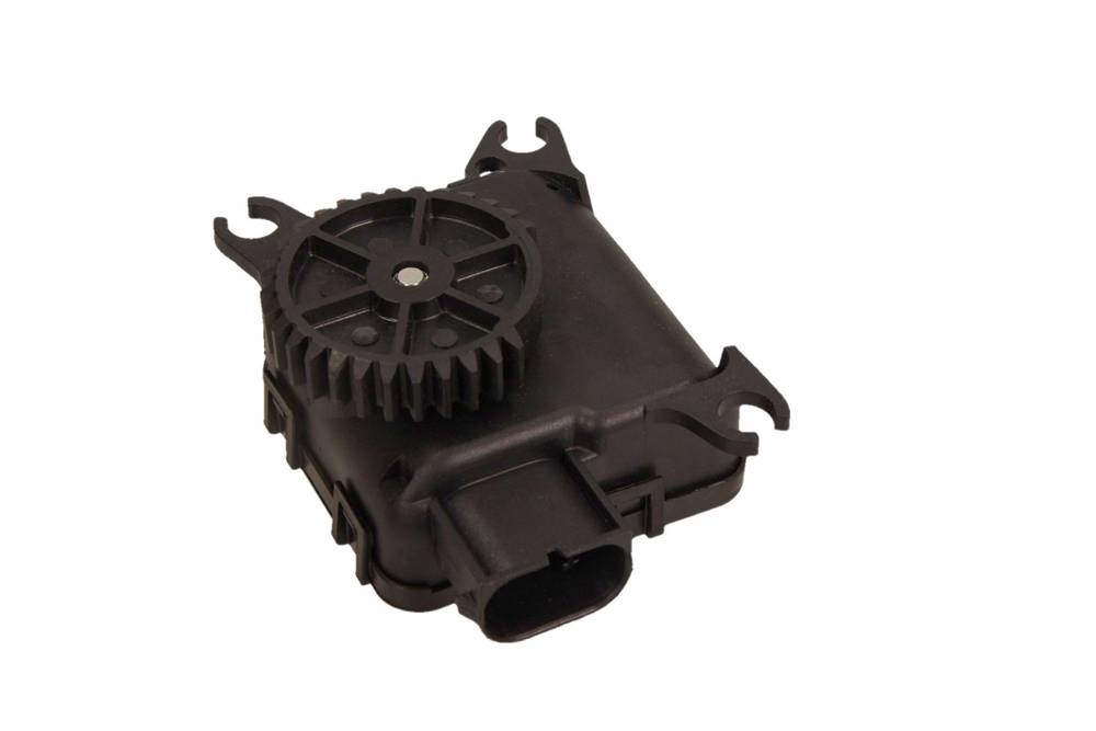

Dotaz na motorek klapky topení V68 u Fabie 1 - nějaký tip na opravu nebo záměnu dílu, abych se vyhnul OEM za 5k?:) Je to takové auto na dojetí a pořád topí..
U Fábií je v tom docela bordel a podle čísla dílu (6Q0907511) to v náhradě sice motorek najde, ale má hranatý konektor, můj má kulatý (asi starší typ) a ten jsem podle fotek našel jen v originálu. Je to auto někdy z roku 2001.
Díky předem za tipy.

Těch Fobií jsou plný vrakáče nemůže být problém to sehnat, motorek je vedle/nad plynovým pedálem,vadí tam příčka plechová,normálně ji řízni flexou a pak ji přibodneš zpátky COčkem,dělal jsem to mockrát...

Motorek jsem už vyndal, jde to i jen při zatlačení na tu příčku. Je to tak tak, ale jde to..
Nechtěl jsem právě shánět starej, protože to bude všechno před smrtí, ale asi mi nic jiného nezbyde.

Tak s tím trošku bojuju, v motorku samotném zřejmě není problém. Mám teď ten původní a dva další (použité) a chová se to pořád stejně. Motorek chvíli jede a chvíli zase ne a do jednotky se zapisuje chyba klapky V68, zkrat na plus nebo mínus (podle momentálního směru, kam se má klapka otočit). Pokud do pinů pustím napětí napřímo, tak motorek jezdí bez problémů od dorazu k dorazu.
Můj další dotaz je tedy k řízení, odkud jde napětí do motorku? Nedaří se mi dohledat pořádně schémata.
Ještě jsem tedy z funkčního auta zkoušel vyměnit panel ovládání (kolečka nastavení teploty), beze změny.
Díky

A nedrhne klapka jako taková. To může přetížit motorek, zvednout odběr a jednotka vyhodí chybu zkratu. Zkoušíš ty motorky na stole, nebo v aute?

zkouším je v autě, zapojené do konektoru. Když jsem měl motorek venku, tak rukou jde klapka naprosto bez odporu, v tom problém nebude.
Ta tvoje úvaha mě napadla v tom smyslu, že ten motorek může být "horší" a má ve svém mechanismu už větší mechanický odpor, takže se pak zvýší odběr a jednotka zapíše chybu. Ale je divné, že by to bylo ve všech třech případech stejné.
Takže ještě hledám, odkud tam vůbec ten proud teče a pak ještě v nejhorším rozeberu druhé auto a prohodím motorek na zkoušku z funkčního auta. Což se mi logicky moc nechce..
Řešení je asi taky neopravovat vergle, kde je novej motorek topení v ceně poloviny auta :D
