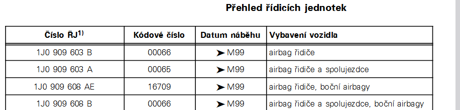

Na Octavce mi z ničeho nic začala svítit kontrolka airbgu. Mám 2 airbagy.
Tak jsem chtěl VCDS podívat na chyby, ale nemohl jsem se do ní dostat. Do ostatních jednotek to jde bez problémů.
Postupně jsem sehnal více jiných airbag jednotek.
1. Prý nefunkční, pro 2 airbagy. Po připojení do auta bliká kontrolka airbagu, ale diagnostikou se do ní dostanu. V kodování má 00000, tak jsem chtěl nastavit 00065 (2 airbagu), ale to mi nejde.
2. Pro 2 airbagy. Se chová jako ta moje první t.j svítí kontrolka a nedostanu se do ní diagnostikou.
3. Pro 2 airbagy. Kontrolka airbagu nesvítí, ale nemůžu se do ní dostat diagnostikou.
4. Pro 1 airbag. Kontrolka airbagu nesvítí, diagnostikou se do ní dostanu ( 1J0 909 603 B, kódování 00066), tak jsem chtěl změnit kódování na 00065, ale to mi nejde.
Je to kvůli tomu, že to neumím nebo, že 1J0 909 603 B může jenom kódování 00066?
Přijde mi divné, že všechny ŘJ na na sobě 1J0 909 603, takže se bez diagnostiky člověk nezjistí pro kolik airbagů je.
Dále mi přijde divné, že do tolika ŘJ se nemohu dostat diagnostikou. Může to být nějaký systémový problém těchto stařičkých ŘJ? Někdo někde psal, že by to mohlo být v konektoru. To ještě prověřím.
Jste mi někdo schopen poradit nebo moct?

Tyto řídící jednotky airbagu jdou kodovat jen když jsou uplně nové,použitou jednotku už bežnou diagnostikou nenakoduješ.
Nechá se to řešit jedině úpravou eeprom
