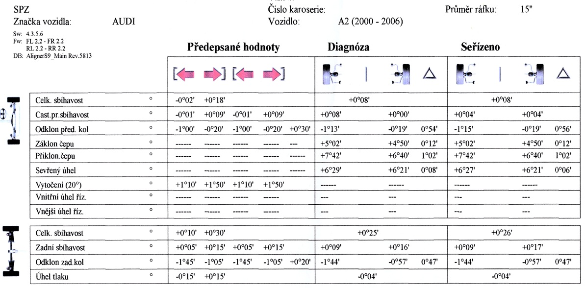

prosím o radu, protože se v autech vůbec nevyznám. Dala jsem svoji Audi A2 do servisu kvůli tomu, že auto při jízdě lehce táhne doprava a když pustím volant, tak je taky nepatrně natočený doprava. Pneumatiky jsou úplně nové Dunlop, kola jsou vyvážená a před geometrií jsem zkusila i přehodit přední a zadní, ale žádná změna.
V servisu udělali geometrii (prý na nějaké nové laserové stolici), ale auto pořád táhne a volant není úplně rovně. Přikládám protokol z geometrie – já sama se v tom vůbec nevyznám a nevím, co na těch hodnotách hledat. Mechanik říkal, že je to „v toleranci“, ale mně se nezdá, že by to bylo v pořádku, když se auto pořád stáčí doprava.
Nemůže se někdo zkušenější podívat na ty hodnoty a říct mi, jestli tam není něco špatně? Hlavně přední náprava – vůbec nevím, jestli ty hodnoty mají být stejné na obou stranách nebo jestli je v tom nějaký problém. Moc by mi pomohlo, kdyby to někdo z vás zhodnotil, než to budu řešit znova v servisu.

Jestli táhne doprava a ani volant není rovně, není co řešit,reklamace. Oni stejně jen přesadí volant a nic víc.

martinsidlo píše: 11 pro 2025, 11:31 Jestli táhne doprava a ani volant není rovně, není co řešit,reklamace. Oni stejně jen přesadí volant a nic víc.
Nejlépe někam jinam.
Co chceš reklamovat? Vždyť podle protokolu nikdo na nic nesahal.

No hlavně,jak psal kolega nahoře,na geo se správně měří i výška vozu,jeli stejná. Pak se přijde na uložení,pružiny,tlumiče.
Jinak na protokol jsem nekoukal,tam se vejde všechno.
A reklamace ? Jestli s tím nic nedělali,je oprávněná,inkasujou a nazdar.

To jsou protokoly k hovnu (noteeth)
My třeba máme geošku starýho Beissbartha,ale jak je něco špatně,na protokolu je to červeně že to člověka hnedka trkne

No musíš mít barevnou tiskárnu. :D Což my nemáme, tak všecky hodnoty co jsou špatně pak řeším fixem. Aby zákazník viděl co bylo špatně

Moc děkuju všem za odpovědi. Takže jsem těch 1000 Kč zaplatila vlastně jen za ten papír z tiskárny? To teda nebyl zrovna nejlepší obchod. Reklamace tam asi nepřipadá v úvahu. Hned jak jsem po geometrii dojela domů, tak jsem tam kvůli tomu, že se v chování řízení nic nezměnilo volala a bylo mi řečeno, že to budou nejspíš brzdy – že prý na jedné straně trochu přibržďují a proto to táhne doprava. Ale to se mi moc nezdá. Auto mám už dva roky, nepřišlo mi nikdy, že by byly brzdy přehřáté nebo nějak zlobily. A navíc jsem byla minulý měsíc na STK a všechno bylo v pořádku.

Mně začalo auto tahat doprava po prosté výměně předních tlumičů a pružin. Taky nevím, proč. Takže ono to geometrií vůbec být nemusí...... Hledej jinde.....

Nevím z hlavy jaký hodnoty má tohle autíčko mít, ale při měření geo jim to vyplivlo hodnoty, který jsou asi v normě. Proto do toho nikdo nesahal. A 1000 korun si naúčtovali za měření geo, né za její seřízení. Proto si myslím, že není co reklamovat.

Ještě bych prověřil,zda není prasklá některá pružina a zda se všechny kola točí stějně volně.
Geo i volant mohou být vpořádku ale něco táhne ke straně.

Seřizovali sbíhavost, celková je stejná, ale na kolech byla rozdílná.
