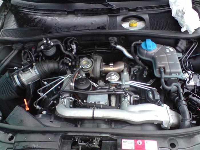

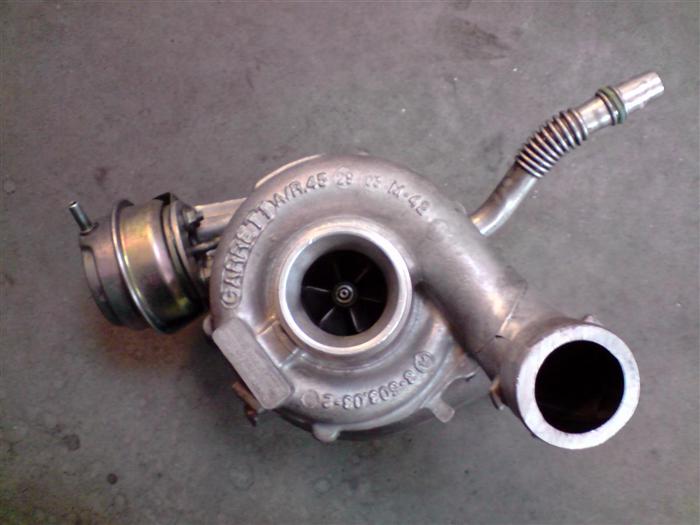

Robí na Slovensku niekot niečo poctivo? Ja viem že napr blow-off je na TDi len pre efekt... keď mi vytrhávalo prírubu na pretlakovej hadici v Audi servise sa čudovali čo to je, že to tam nemá byť, nevedeli čo to vôbec je... a to bolo Porsche Bratislava! za domontovanie pretlakovej hadice(keďže som už vedel aký to je problém ,lebo to robilo častejšie...dnes už je to upravené)...vypýtali 16.000SK! za montáž hadice! s tým že v papieroch bolo asi 4.5 milióna úkonov... keď mi to prdlo v PB Audi, spravili mi to na počkanie a nie týždeň ako v BA a pýtali 1.500sk... je to rozdiel, že? a tipni si, či som sa s tými expertami v BA vydiskutoval, prípadne vyhádal :)
A ano, ako vraví Avatar, Nad každým mechanikom treba stáť a kontrolovať úkony ktoré sa spravili. Môj posledný problém bol tečúci olej... bolo to veľkým tesneným, ktoré nezapadlo do odtoku od turba... Opravu som mal zadarmo, teda výmenu tesnenia, wapkovanie a čistenie motora +olej 1liter... Aral Longlife III tuším 5W30..či čo, zistím...
Týmto sa oficiálne skončili moje problémy dlhodobé...
Jedine ten zvuk turba, pridávam video, robí to už 3 roky,takže...

peknej hribek)))) ja mam vlozku sani green na hribek sem se vyprd))).
vykon peknej vtom pdf))))
jinak ta hridel obcas cinkne o skrin turba ze bylo tma slyset takove kovove cinknuti jestli to je ono)))
wintrej
Příspěvky: 405
Registrován: 10 črc 2007, 10:59
Příspěvek od wintrej »
Tak ten zvuk je prišerný bud je to tým športovým filtrom alebo to turbo ide akokeby na sucho bez oleja.hrozne čosi.Ja by som ten filter okamzite vyhodil a uviedol to do povodneho stavu.
