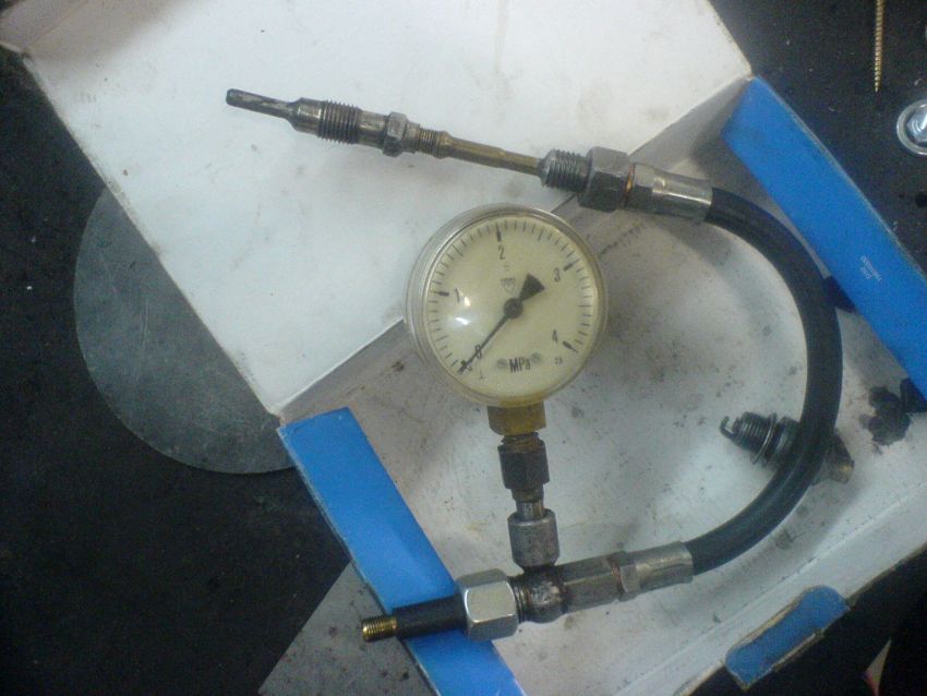

Tak tu je ten moj tlakomer.
TDI tech
Příspěvky: 10233
Příspěvek od TDI tech »

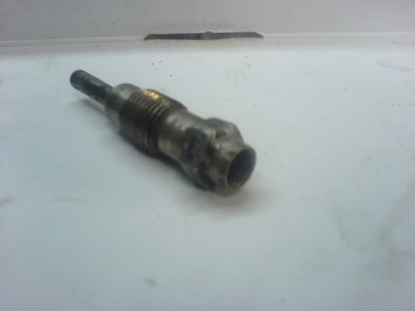

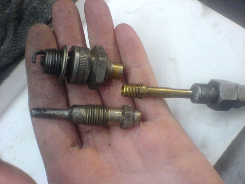

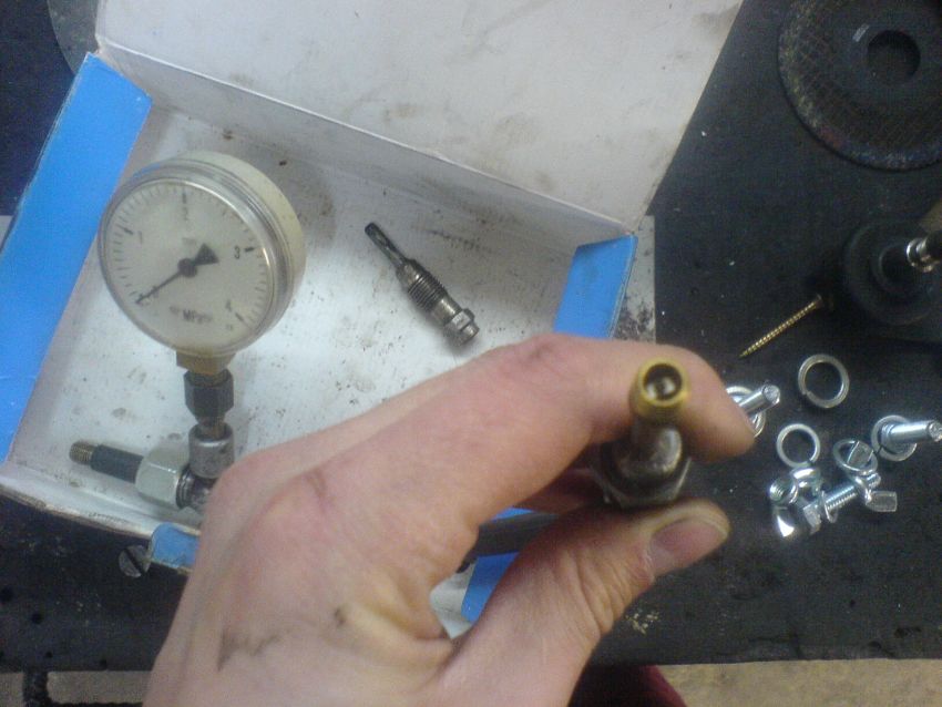

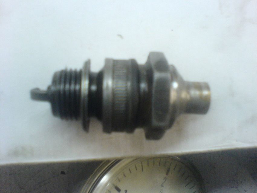

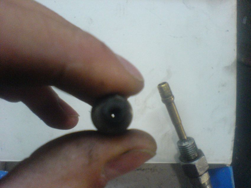

K vyrobe je potrebne zohnat nasledovne veci: hadicku z dekalamitky (pumpy na vazelynu), dva stare selepy (ventilky) dlhe z kolesa z nakladiaku, budik z redukcneho ventilu na acetylen co ukazuje pracovny tlak (alebo iny vhodne ociachovany s vhodnym rozsahom, najlepsie do 40Bar), nejake holendre, odbocky, tecka atd. Stary zhavic alebo zapalovaciu sviecku z daneho typu motora v ktorom chceme merat tlaky, kovove ciapocky zo selepa (ventilku), trubku zo vstrekov. Autogen, sustruh, stojanovu vrtacku, spajkopvacku, cin, kalafoniu, zverak, chut do prace, cas, pevne nervy, trpezlivost.
Funguje fantasticky!
Cez jeden selep tlaci piest tlak dnu do tlakomera cez dany adapter (zhavic, sviecka). tym ze na obidvoch stranach su selepy od seba, tlak ostava vo vnutry uzavrety, cim sa da tlak odcitat este chvylu po dotoceni motora. to znamena, ze mozete merat tlaky aj sam. Niesu ktomu potrebne dbe osoby ako u inych pristrojov. Na druhej strane sluzi vdruhy ventil na zresetovanie (vypustenie tlaku po zatlaceni nechtom) tlakomera aby sa dalo pripadne opakovat meranie este raz bez odsrubovania od adaptera. Ale da sa to spravit aj s jednym selepom.
Postup: Najprv vymontujeme von vsetky sviecky/zhavice. Potom nasrubujeme postupne do jednotlivych valcov prislusny adapter ( prerobeny zhavic alebo sviecku). Do adaptera nasrubujeme selep na strane hadicky tlakomera. zacneme tocit s motorom (startovat) asi 20s. Potom odcitame tlak z "budika". Cely postup opakujeme postupne na vsetkych valcoch pricom namerane hodnoty si zapisujeme do poznamok, aby sme ich nakoniec vedeli porovnat.
