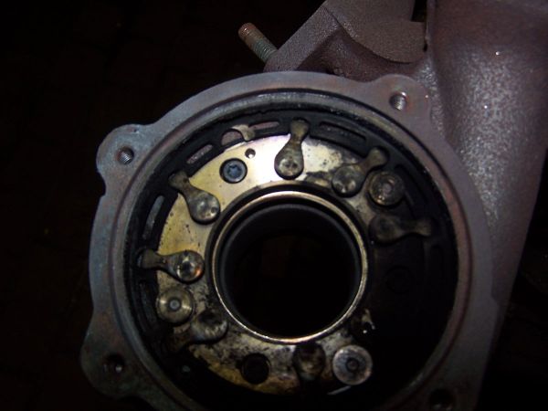

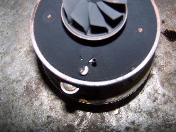

Vyřešeno! Nějáká slepice co to skládá ve fabrice špatně skoukla ovládací páku na věnec a složila to dohromady asi kecali kde jsou levnější housky a nevěnovali se svojí stupidní práci... Páka zabírala jen asi 1mm místo 3mm což je síla ovládacího kruhu lopatek a prostě se to ve 46tis km vydřelo a chodilo naprázdno... tak se dóza mohla snažit sebevíc ale lopatky se ani nepohli ;) dobrý ne?jinak lopatky i přesto volný....ObrázekObrázek
