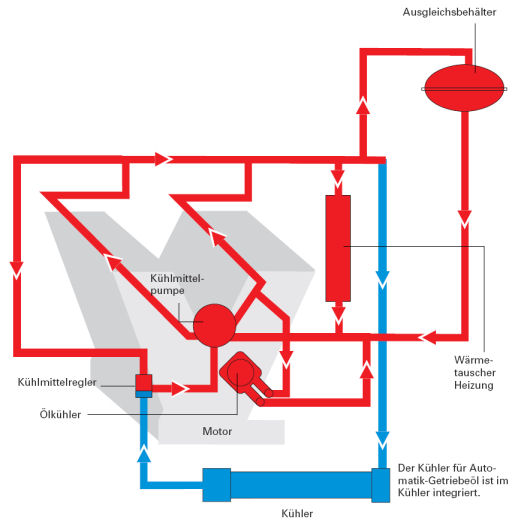

Predpokladam ze sa bavime o 2,5TDI V6, v tom pripade chladiaci okruh vyzera takto:
Podla mna ta vetva uplne vlavo je obtok, a dokial sa nezatvori, voda nema dovod snazit sa tlacit cez chladic... ale to je len moj nazor :)

Hlavně nechápu smysl té otázky , pokud je to 2,5 TDI V6, tak jen pacient by vyndal termostat , který je pod rozvodama, a jezdil provizorně 100KM
