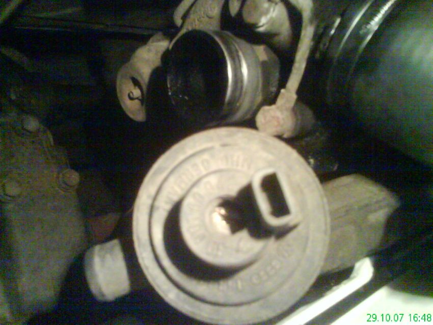

najdi turbo a mas vyhrano (rofl) Obrázek

hezky vyfoceno, je vidět jak trubička (klíč 12 nebo 13) ovládání wastegatu a i štelung na plechovce- imbus 3, 4 nebo 5 a kontramatka 10

Smoke píše:hezky vyfoceno, je vidět jak trubička (klíč 12 nebo 13) ovládání wastegatu a i štelung na plechovce- imbus 3, 4 nebo 5 a kontramatka 10
jj ja vim,taky sem se SNAZIL (rofl) (rofl)

svoje turbo som est enevidel, nedaval som zatial prec hadice, takze neviem kde to tam je, toto na obr je Golf2 turbo? mozem poprosit oznacit na obr kde co je? lebo neviem ktore je co , dik

marceloo píše:svoje turbo som est enevidel, nedaval som zatial prec hadice, takze neviem kde to tam je, toto na obr je Golf2 turbo? mozem poprosit oznacit na obr kde co je? lebo neviem ktore je co , dik

diki moc chalani, uz je to vysvetlene ako pre blbych, takze by som to mal pochopit a najst :)
