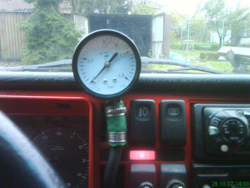

obyc. merak sezenes za 150 KcObrázek

hlavně si kup do -1,5 do 2,5 baru, nebude se tolik chvět a ....
já si koupil od -1,5 do 1,5 v domění že budu tlačit max. 1,3 baru a nakonec jsem ten barometr strhnul. ručička mi sem tam brnkla o -1,5 a pak už se nevrátila. zůstala vyset na 0,5b :D

machy1118 píše:hlavně si kup do -1,5 do 2,5 baru, nebude se tolik chvět a ....

to nevim ale manonetr nestíhal. Normálně jsem tlačil kolem 1,8 baru. jak jsem ho strhnul tak jsem jen zkoušel jestli to pojede líp, ale poznat to už nebylo a taky začaly praskat hadice.

já měl 0-3B a v poho.
jo a -1.5?? není náhodou -1 už vaakum?

Jo soráč, je to od -1b spletl jsem se :roll:
tady je to video
http://www.myubo.sk/movie_detail.php?id=8564
u diesela nemusí být do mínusu, ale u benzína jo.
