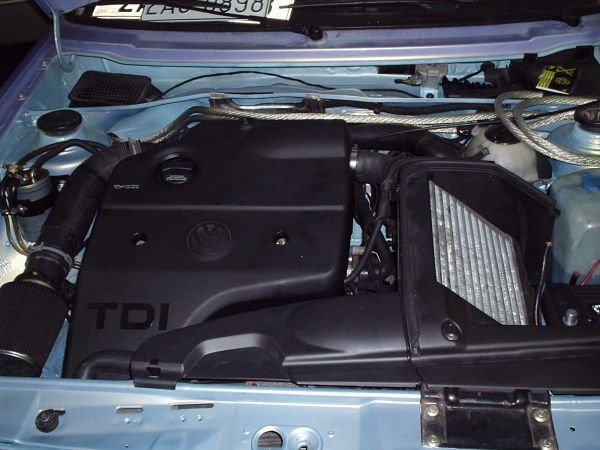

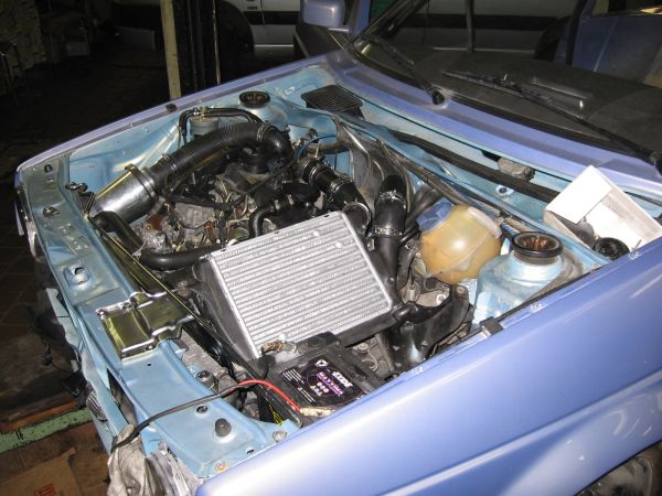

pofotim ako to mam original Golf2 1,6TD :)
ObrázekObrázekoriginál G2+TDI :D :D :D

sakra tady nekdo trochu zbrojí :D

TROCHU????? :D :D :D
