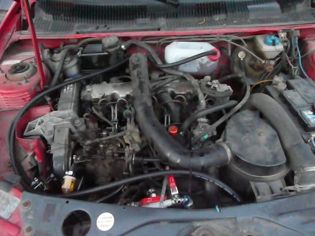

Zdravím Vás všechny. Mám problém předělal jsem si svýho peugeota 205 (motor ze 405) 2,0 D 47kW, čerpadlo BOSCH, na nepředehřívaný přefiltrovaný použitý roslinný olej. Nalil jsem tam do nádobky 3l oleje a nastartoval jsem na naftu po zahřádí jsem přepl na olej a jel to projet. Jelo to opravdu mnohem líp než na posranou naftu ale taky to pěkně žere a nevím proč. Jen jsem ujel zhruba cca 2 km a moc tam toho teda nezbylo. Poraďte prosím kde by mohla být chyba. s čerpadlem jsem nic nedělal a motor jsem nijak neupravoval.
Díky za každou solidní radu.. ;).

Tvůj problém se pravděpodobně jmenuje zpátečka (LOL)
Saješ z kanystru a nevyužité palivo vracíš do nádrže... toť vše :)
Nebo se mýlím? (noteeth)

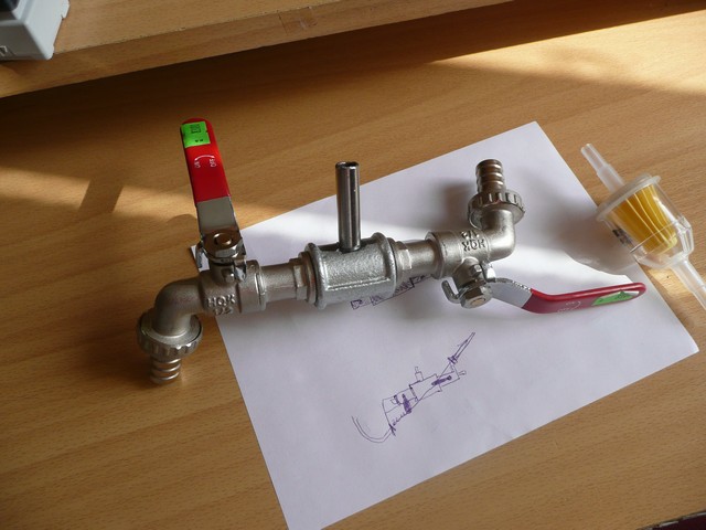

hm a na zpátečku si taky dal jistě taky ten tvuj přepínací vehement, nebo si ji alespoň šlusnul (LOL) z čerpadla se nafta vrací zpět do nádrže, takže pokud si to opomněl, tak to se musí taky přepnout do druhé nádrže a aby toho nebylo málo tak nejlíp s určitym spožděnim, než se čerpadlo propláchne. A pokud si to neopomněl tak máš asi v celym motoru díru, která vede do vejfuku : ) pokud to tim neni, tak nevim a muj příspěvek neber vážně.
p.s. ty ventily na zahradní hadici nejsou moc košér : ) ale hlavně, źe to jezdí, btw bez předehřevu na friťák při rotačce jedině v teple, na zimu se ti čerpadlo odporoučí.

Jaj !!! tak na to jsem úplně zapoměl. Tak to teda moc díky.. ;) Je to prostě OKEMOVA BITVA (to nejdednodušší řešení je obvykle správné).
Ještě jednou dík.. ;)
