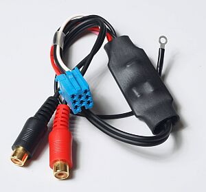

zdravim.... nemáte někdo zkušenosti s připojeni mp3 přes redukci MINI ISO - Cinch na vstupní signál pro autorádia Blaupunkt MCD ,nefunguje mi to

Pres vstup AUX pro pripojeni CD changer,konektorem ISO original koupeny

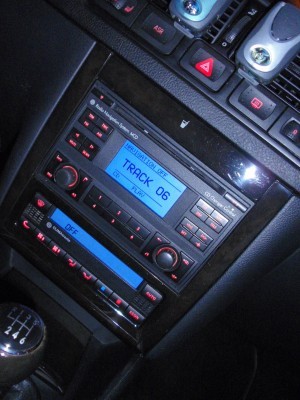

radionavigace asi Blaupunkt TRAVEL PILOT MCD DX
Obrázek po pripojeni by melo naskocit v menu AUX ale to se nezobrazi
Moc se v tom nevyznam

Tu "redukciu" čo máš sa používa na audiovýstup z rádia
Ty potrebuješ AUX IN (nie OUT ! ako máš) viď obr. Tá obsahuje elektroniku, ktorá emuluje CD changer, a stoji od 500-2000.. závisi od znáčky a predajcu..
Zapojenie pínov:
13 - DI or DATA IN
14 - DO or DATA OUT
15 - CLK or CLOCK IN
16 - U+ const +12V
17 - ACC or -o/o- +12V switched
18 - COM or S-GND audio ground
19 - AF-L or CD-L input audio L
20 - AF-R or CD-R input audio R

Potřebuješ toto: http://www.stualarm.cz/produkt/55vvgx00 ... ia-vw-old/ nebo rovnou adaptér s USB vstupem: http://www.stualarm.cz/produkt/55usbvw0 ... aux-vstup/. Ten kablík co jsis koupil jde jen na autorádia Blaupunkt, keré již mají připravený AUX vstup!
