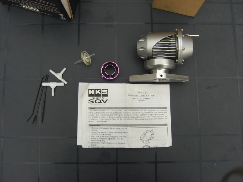

no, ono to nieje moje auto len jeden chalan to tam namontoval a teraz mu to robi toto tak hladam odpoved aj tu ten bov vyzera takto.
teda problem je v tom ze ten motor nezvlada blow ktory odfukuje von, ale musi sa fukat naspat do sania ak som spravne pochopil tak ziadny co fuka von nebude chodit dobre

BH motor píše:ten bov je nepouzitelny na vag koncern
myslis ten co je na obrazku nebo ten od Bidrinu??

:o teda to je ale pjeknej macek ten BOW co je to za výrobce ??
a kolik +/- stál
připadá mě že to je ta replica /H/K/S/ Super SQVObrázek
jeden týpek je prodává na Italiancar.org

spis nejakej japonskej no name :-D to by pasovalo tak na imprezu WRX

spravne, je to replika :) cenu zistim az mu oznamim ze to musi ist von :D
