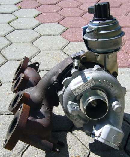

Zdravim,
mám dotaz. Jaký je rozdíl mezi turbem z 81 KW AFN a z 96 KW ? Má jiné lopatky nebo jak je to ? Dál bych se chtěl zeptat jaký 130k turbo by šlo dát do audiny A4 81 KW AFN ( z jakýho auta a kolik je zapotřebí úprav a co IC ten se taky musí vymněnit ?)

Natlacit turbo z generacie motorov A4 (napr. ASZ) do generacie motorov A3 (AFN) je dost velky problem, ale je to mozne. Plus potrebujes dat aj cele sacie potrubie z 96kW aby to bolo vsetko TipTop.

Ziadny velky problem tam nie je akurat treba rozlisovat medzi ulozenim motora...Ty mas pozdlzne ulozeny motor preto by si mal hladat 130k turbo napr z A4, Passat, Superb...Tie turba sa sroubuju na zvody a v tom je hlavny rozdiel medzi turbami z priecnych motorov, ktore maju zvody v jednom kuse s vyfukovou castou TURBA...
Ked uz zozenies toto turbo budes musiet vymenit hadicu ktora vychadza z kompresorovej casti turba alebo si zohnat redukciu na ktoru mozes pripevnit povodnu hadicu...IC nemusis nevyhnutne menit...
Ale aby si vyuzil potencial tohoto turba musis upravit soft...

Sorry! Akosi som prehliadol ze sa jedna o Audi A4. Tam to naozaj nieje problem nachat. Takze pobzeral by som sa po turbach z motorov AVF a AWX.

A rozdíl mezi těma turbama je teda jakej ?...to silnější je větší nebo je nějaký jiný rozdíl ?...
A k tý upravě softu ..jak moc se musí upravovat a co by to tak stálo ?...

Rozdíl je hlavně v tom co snesou po čipu za tlak.
81kw 1,2bar
96kw 1,55bar

toby66kw píše:Rozdíl je hlavně v tom co snesou po čipu za tlak.
81kw 1,2bar
96kw 1,55bar
Tak to neni zas takovej rozdíl ne ? 0,35 baru neni zas tolik ..nebo se pletu ?

NSFF píše:
81kw 1,2bar
96kw 1,55bar
Právě že jo aš 30hp na výkonu :(
pleteš :roll:

Na podélnej motor sou jich mraky (noteeth)
PS.musíš čipovat
