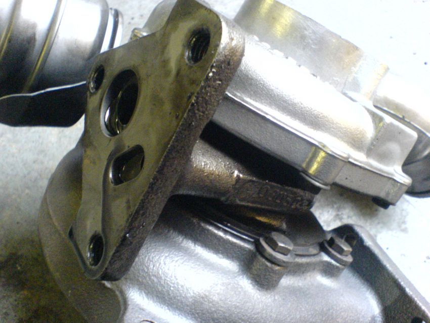

ze by treti turbo vadne?to uz fakt asi ne a mazani je ok a jeste u tohodle auta je to turbo nasroubovany primo na blok.zadne hadice na mazani, primo na blok.

je na svodech ale psal jsem zadne hadicky na mazani.misto hadicek ma na stredu prirubu a ta jde primo na blok v prirube je privod a odvod oleje :o
poslu ti fotku vecer az budu doma,jde to ne jsem prilozit foto?

tady jeObrázek
