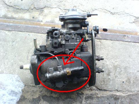

k čemu je tohle ????? když stop ventil to není :? :? :? :?

predsuvnik vstriku,jde tam + od cidla teploty motoru co je na hlave

wr8 píše:predsuvnik vstriku,jde tam + od cidla teploty motoru co je na hlave
Myslíš čidlo v hlavě co je na VW nebo na tom Fiatu? (nebo je všude?)
...aha takže tak,Ja som tam zapojil + napriamo da sa povedať z baterky to asi nebude dobre...???...z ktoreho kontaku na čidle ma ist drot do toho predsuvníka...???
co????? ten já mám na fiatu mechanickej !!!!
od žádnýho čidle tam nic nejde ????
ale něco k tomu vede !!!!
nebo co to má za funkci ??? tahle chujovina
polack : jak ne fiatu tak na vw ty čerpadlo je stejný ale
ale předsuvník to nebude , je to něco jinýho
Příspěvky: 14464
Co vím tak na Fordu 1.8D čerpadlo Bosch je to taky a nízkotlakou naftou to upraví předvstřik když je motor studený.

kdo tady co rikal o predvstriku? rikam predsuvnik vstriku pri studenym motoru,precti si neco o cerpadlech.
bju:no primo+ od baterky to taky neni dobre,dej to pres vypinac a samozrejme pojistku

pokavaď to dobře chápu tak
předsuvník vstřiku -šteluje předvstřik (přidává ho)
čili toto zařízení po připojení +12v
zvětší předvstřik
a tak at mi někdo vysvětlí proč mám na čerpadle
ještě manuální předsuvník vstřiku :? :?
kterej je u tipa řízenej teplotou vody !!!
potaqžmo můj překop na táhlo sytiče z žigulíka
a taď raďte !!!!!!! znamená to že mám jak mechanickej
tak elektrickej předsuvník :? :? :? :? :? (hm)
