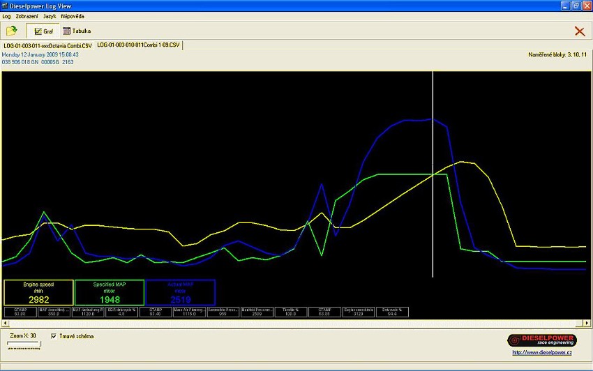

Když jsi odpojil tu baňku od turba zkoušel jsi hnout s tou regulací na turbu?Mě se to povedlo rozhýbat a turbo nemuselo ven.První log je před rozhýbáním a druhý po rozhýbání regulace na turbu.
