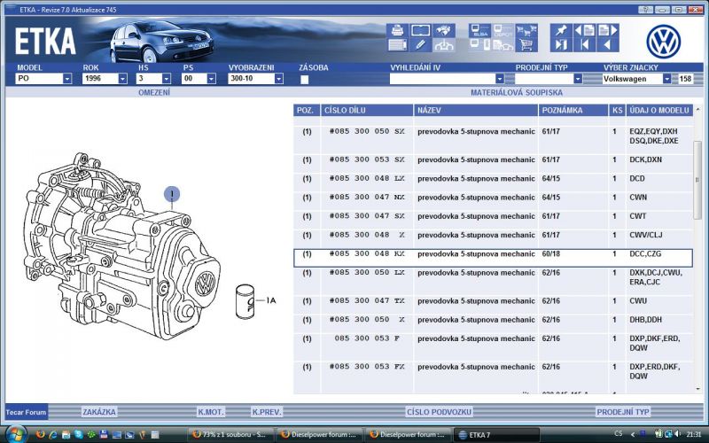

Musí to být SDI v kratkým Polu, jak jsem psal Polo Clasic a Variant jsou uplně jiný auta, pozor na to, ty bys měl mít tuto převodovku
polo je prostě zázrak v etce jsem to nehledal omlouvám se za bludy co jsem napsal....

Příspěvek od bimbke »
Jo, vypada podobně, ale na obrázku nevidim díru na strter. Ja ho mam zepredu na prevodovce.
Huml
Příspěvky: 11068
Příspěvek od Huml »
foto je ilustrační, bych řekl ;)
