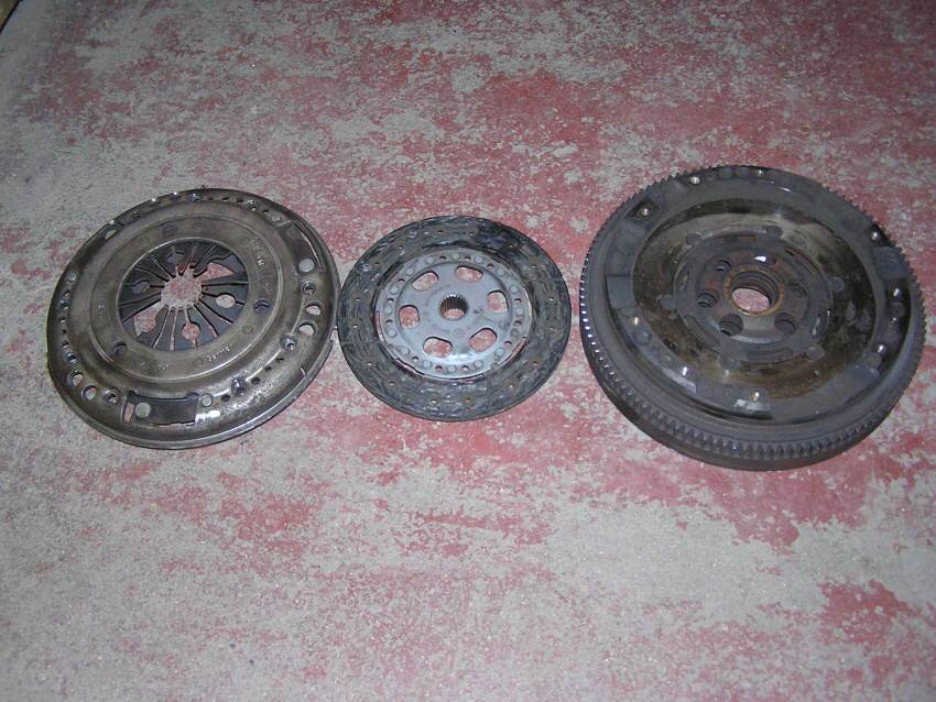

bimbke píše:na klice mam normálni dvohmotnostní setrvačník, a je tam klasickej přítlačák s normálnim ložiskem.
co vidím tak jak odejde dvouhmota tak tu lamelu podobně zlikviduje mám stejnou fotku miloš
A nevíš jak to pořešit?? Nová dvouhmota stojí 17 000Kč. a to se mi davat nechce.
ten problém má každý cena je řádná, nejlépe koupit nový,
soused naproti dal do LT jednohmotu a asi za roku mu praskla klika,
taky to jde sprasit tak že si ten střed poměříš žda není vyosený od toho setrváku zavaříš natvrdo CO2, lamelu necháš za litr přelepit, toto řešení je jen pro hodně odvážné miloš

Tak sem to nakonec pořešil, jak psal miloš. Rozebral, co nebylo potřeba vyházel, a zbytek sešrouboval a svařil. Zejtra to namontuju a uvidim.

To vim, ale nemam jinou možnost. Jakékoli jiné řešení téměř přesahuje hodnotu auta.
Příspěvky: 33905
bimbke píše:To vim, ale nemam jinou možnost. Jakékoli jiné řešení téměř přesahuje hodnotu auta.
pokud chceš řešení pro silné povahy, tak poměř tu střední hmotu jestli není vyosená, prostě jestli není oproti setrváku nakřivo, jinak by ti spojka špatně vypínala,
přivař ty hmoty k sobě CO2 po obvodě , nejlépe pak na soustruhu tu dosedací plochu střední hmoty srovnat líznout,
lamelu si nech přelepit za 800 a jezdi vesele, tempem svižně :-D miloš

Hotovo, svaril sem to sice trosku jinak, ale chodí to i tak. spojka vystavuje bezproblemově, vybrace a podivné zvuky sou fuč. jen dunění na volnoběh při otáčkák 1000 a méně nezmizelo. zkusim ještě přidat pružnej kus na vejfuk.
