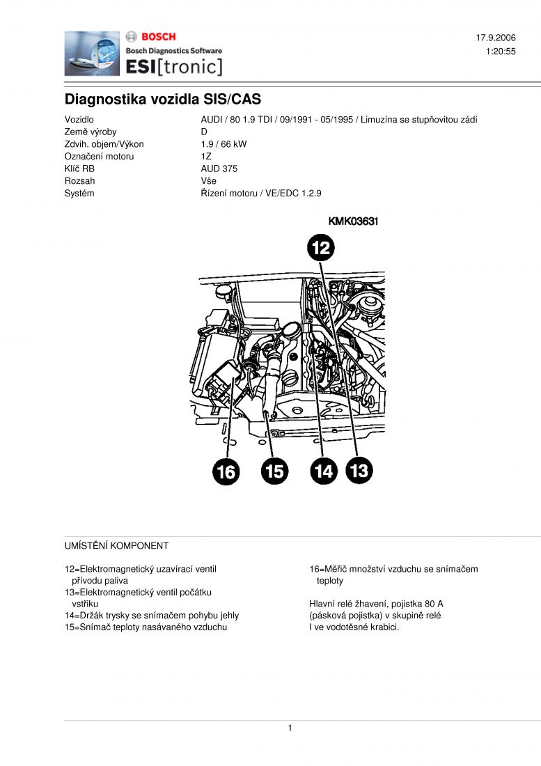

MAX
Příspěvky: 862
Registrován: 23 led 2006, 20:55
Bydliště: Praha-západ
Příspěvek od MAX »
Snad ti to pomůže. To relé je, jak píšou v nějaké vodotěsné krabici.
