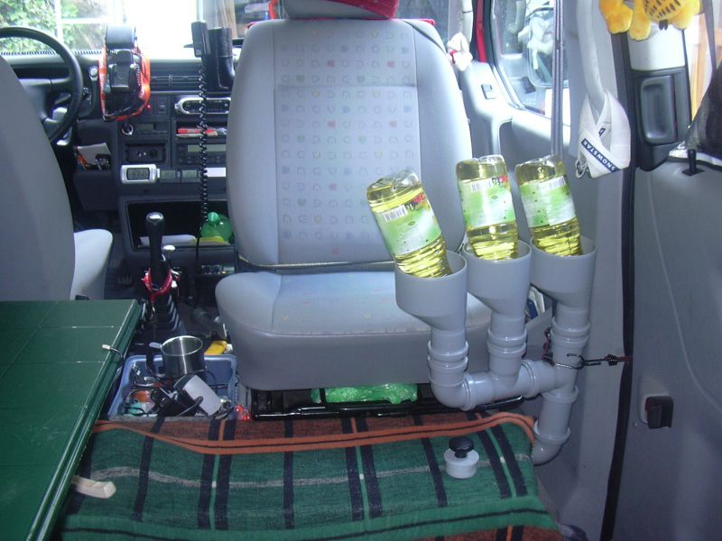

No, já to totiž mám moooc chytře vymyšlený:
1.- nádrž mám uvnitř v autě na zemi za předníma sedačkama na šířku auta. Rozměry cca 25 x 25 x 120cm. Vůbec nepřekáží.
2.- pod nádrží mi ústí výfuk topení, od čehož si slibuju v zimě její pěkné ohřívání od spodu ;)
3.- nalévací hrdlo mám tudíž taky uvnitř a tak mi šikovný spolujezdec když se nudí prostě dolévá olej. Hlavně děti to baví. Tankování za jízdy :D
4.- mám takový nalévací trojtrychtýř (který můžu stavebnicově rozšířit třeba na desetitrychtýř) kde nalévám 3 flašky najednou, systémem jedna se mění, dvě zatím odkapávají...
Můžete mě klidně pochválit za mojí genialitu :D :D
VW T4, 2,5 TDI, r.v. 01, tři nádrže (jedna orig nafta, dvě na olej), tři výměníky - před čerpadlem, před filtrem a za nádrží. Najeto cca 160 tis km na olej všeho druhu (RO, použ. friťák, atd...)

to kuk : aha tak uz to chapu ty proste nemas auto ale rovnou lokomotivu
deti delaj topice a tata tomu vsemu veli :D (noteeth)
ale napad je to dobrej podstatne to rozsiruje akcni radius
sviho casu sem taky laboroval s trychtyrema ovsem k deseti flaskovimu jsem se napropracoval :D

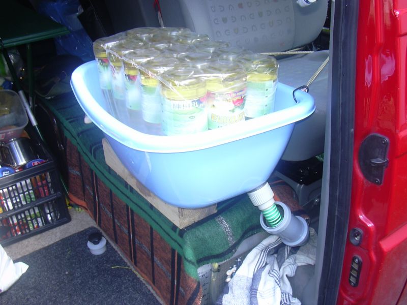

A to teď ještě vymýšlím 15ti flaškovej. Abych flašky v kartou jenom otevřel a celej karton prostě jen obratil vzhuru nohama a nechal pekně vykapat. Ale ještě to nenám vymyšlené do detajlů... :roll:

KUK píše:A to teď ještě vymýšlím 15ti flaškovej. Abych flašky v kartou jenom otevřel a celej karton prostě jen obratil vzhuru nohama a nechal pekně vykapat. Ale ještě to nenám vymyšlené do detajlů... :roll:
Ten tvůj megatrychtýř by mě zajímal, z čeho to máš udělaný? Z lega? Fotkůůů.

Tak to je můj troj a patnácti trychtýř ;) ;) .
Nahoře - tankování za jízdy, sedačka spolujezdce otočená :D .

Příspěvek od Radim205D »
Tak tohle me docela vykolejilo (rofl)
co se stane kdyz mas uz plnou nadrz a tech 15 flasek jeste neni vyprazdneno?
netece ti to po podlaze?

Jednoduše bomba :-) ale jak ti jednou ti pavouci rupnou... :D
to bude těžký oser s čištěním (noteeth)

Musíš dávat samozřejmě bacha a hlavně "myslet politicky" :roll: !
Nádž mám na 70l, většinou ji vyjedu do prázdna, nebo aspoň skoro do prázdna a na příhodném místě tam otočím 4 kartony a vím, že mám ještě 10 l rezervu do přetečení.
Při "tankování za jízdy" musí ten co leje hlídat hladinu na průhledné hadičce z boku nádrže. Je tam na tý spodní fotce trochu vidět. Přez nádž jsem měl ve vedrech hozenou deku, protože mi trochu topila v autě. Jsem prostě genius (noteeth) (noteeth)
