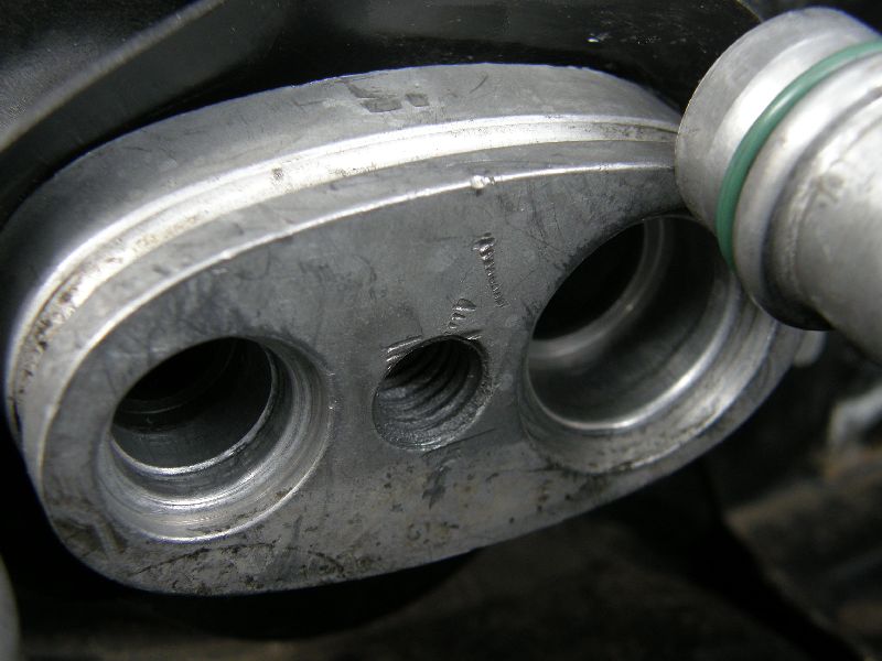

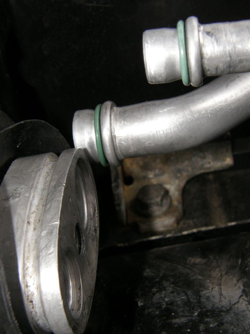

Dneska jsem to rozdělal a na nic jsem vůbec nepřišel.Doma nemam asi žádnou šanci to vyzkoušet,ale vše podle mého názoru sedí dokonale.Plochy jsou rovné.Vše na sebe dobře dosedá.Jedině ještě těsnící kroužky jestli jsou správné.Nejsou třeba nějaké specialní?Prosím o radu a nebo případně kdo by se na to mrknul z okolí.Přikládám fotoObrázek

takhle to vypadá docela dobře, jen mi není jasné od čeho je to tak omačkané(tra příruba), podívat se na tomůžu , ale jsem z Náchoda

To je trošku z ruky.Taky nevim od čeho je to omačkané,ale příruby jsou krasně rovné a to omačkané tomu nevadí a na plochu to dosedá dobře.Nevíš co by tam mělo příjít za to těsnění?Jaká velikost O-kroušku?Dá se to natlakovat a vyzkoušet i vzduchem ne,abych to nějak nezničil?
