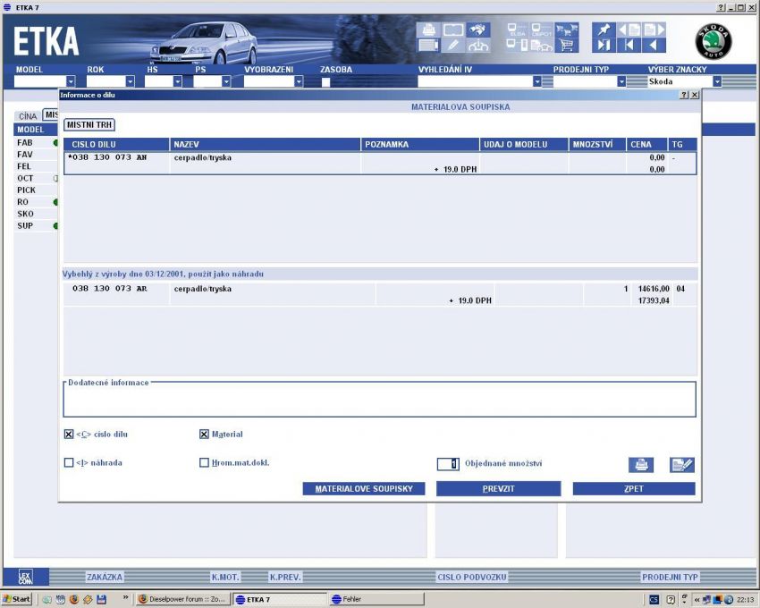

pasa
Příspěvky: 486
Registrován: 10 led 2008, 10:20
Příspěvek od pasa »
Tady je náhradaObrázek

Huml
Příspěvky: 11068
Příspěvek od Huml »
u Audi to řeší takto, takže teoreticky buď třeba jeden ten AR nebo všechny BA, ale řeším to na Audi, když má Audi, nevím jak je to se softama, aby to nedělalo nějakej bordel ;)

Huml
Příspěvky: 11068
Příspěvek od Huml »
v tý etce mi to vychází, že ty AN, AR a BA (ještě jsou tam ty FX) jsou záměnný, akorát asi ty BA maj jinačí trysky kvůli emisím a u audi ty AN prostě nahrazujou rovnou těma BA, ale jelikož mi tady v česku jsme pro ně rozvojová země s nižšíma emisníma nárokama, tak tady byly povolený ještě ty AR, ale od 2003 dávaj taky BA, je v tom trochu bordel, ale takhle to chápu
