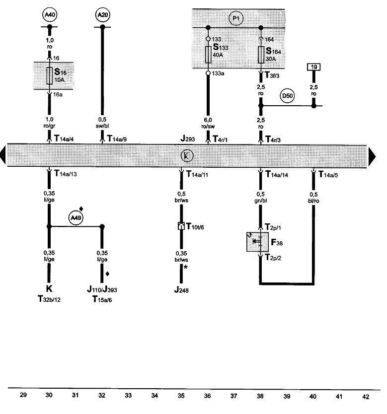

Predpokládam, že když jsi zkoušel pouštět šťávu na spojku kompresoru, máš v pořádku kostru. Kostra spojky a ventilátorů ma jeden společnej kostřící bod. Pak jsou tam pojistky 3, 5, 6 a 16 - 30, 7.5, 40 a 10A. Pak je tam spínač vnější teploty a čidlo tlaku jak jsi měnil.

Je to pin 5 a 14 béčkovýho konektoru na kontrolnim modulu ventilátorů...tam jak ti jdou ty dráty od ac spínače, to je A, ten druhej B
Ten spínač by měl bejt v prostoru pod stěračema před spolujezdcem...

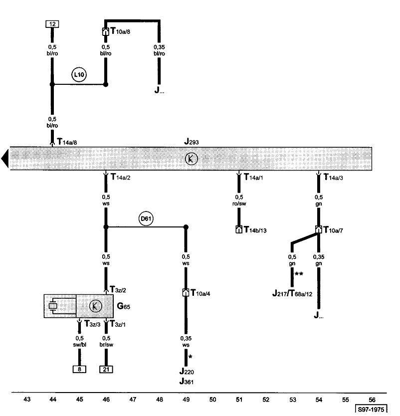

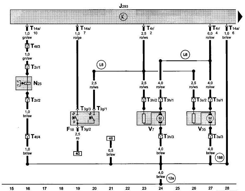

řeším problém s klimatizací na Octávce (1.9TDI/66kW/r. v. 2002). Je tam manuální klimatizace. Po stisknutí tlačítka klimy se neděje vůbec nic.
Pojistky jsou v pořádku. Takže jsem šel podle schématu:
Jednotka dochlazování (J293) - napájení OK (kontrola pin6 (kostra), pin4 (stálý +), pin9 (+ po zapnutí klíčku), pin8 (+ po zapnutí tlačítka klimy).
Silová část (4pin konektor k větrákům OK). Propojení s čidly (termospínač F38 a tlakový spínač G65) taky OK. Kompresor taky v pořádku (po připojení napětí na pin10 u jednotky dochlazování sepne elmg. spojka a klima chladí).
Mám tedy několik otázek:
1) Termospínač F38 je klasický mechanický spínač (sepnuto/rozepnuto) nebo je to něco na způsob termistoru (odpor se mění spojitě)? Dle schématu by to měl být klasický spínač, ale při normální venkovní teplotě měl odpor asi 1200 Ohm. Nicméně i když byl vyjmutý a překlemovaný drátem, klima stále nešla.
2)Jaký signál by měl dávat snímač tlaku G65 (předpokládám, že je výstup analogový (proměnné napětí podle tlaku))? Jedná se o novější třívývodový typ, jeho napájení (piny 1 a 3 OK). Odpojil jsem tedy jednotku dochlazování a po nastartování bylo na výstupu čidla asi 800mV. Poté byl natvrdo puštěn kompresor klimy, ale na napětí na čidle bylo stále stejné, což mi připadá divné. Podotýkám, že klimatizace byla nedávno plněná, takže tlak by snad měl být v pořádku.
Zkusil jsem zapojit na pin2 (výstup snímače tlaku) regulovatelný zdroj 0-12V a při postupném zvyšování napětí se někde kolem 7V roztočily ventilátory na chladiči. Takže předpokládám, že jednotka dochlazování na signál z čidla reaguje. Nicméně kompresor stále stojí.
3) Co dále ovlivňuje spuštění klimy? Podle schématu vede jeden drát z jednotky dochlazování kamsi do panelu přístrojů a 3 dráty někam do řídící jednotky motoru. Jejich průchodnost jsem zatím neměřil, je to práce na pendrek.
4) Jaký typ dochlazovací jednotky patří do auta s manuální klimou? (údajně existuje více typů, které se liší koncovým písmenem v označení). Zde byl namontován typ "K", ale klima nefunguje od koupi auta, takže to nic neznamená (vzhledem k tomu, že známý to kupoval v zimě, kdy klimu nepoužíval a za předchozího majitele byl bouraný levý předek (jednotka byla patrně měněna)).
5) Je tento typ klimatizace diagnostikovatelný? Předpokládám, že ne, ale radši se ptám.
Pro začátek bych měl rád jasno v tom, zda jsou dobrá čidla teploty a tlaku když vykazují výše uvedené parametry.

Zdravím,
známý už to vyřešil - v servise mu vyměnili čidlo tlaku (G65) a prý už to funguje.
