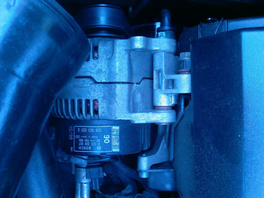

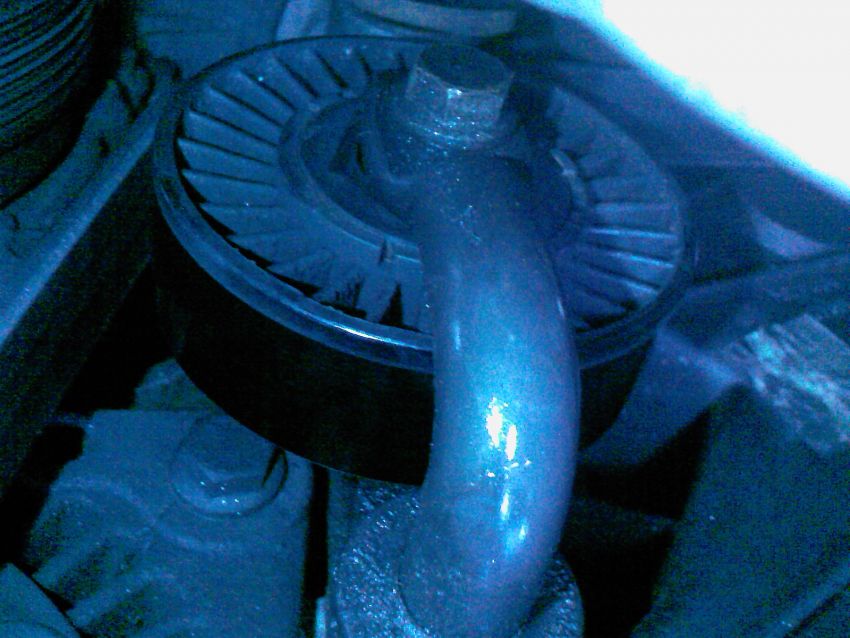

ahoj chlapi,mam problem ktory sa uz urcite riesil len som ho nenasiel.Mam Ford Galaxy 1.9 TDi 99,81KW strasne zvuky ktore idu do alternatora maju za pricinu ze motor,, chrchle,,a vydava zvuky ake sa mi urcite nepozdavaju,chcel by som to riesit ale neviem ako mam zistit aky typ volnobezky ide do mojho alternatora?ci sa meni cely ako a kde mam zohnat napinaciu/fajkovu/tlmiacu kladku a co mam vlastne vsetko vymenit???a este jedna vec pokila nemam zapnutu klimu tak sa to kolecko klimoveho kompresora ani nepohne a remen sa smika iba okolo neho ??dodavam fotky mojho alternatoraObrázek

Fotky pekný,akorat tam nejni videt to hlavní, jestli tam vubec tu remenici s volnobezkou vubec mas. Nektery galaxi je nemaj,je to divný ale je to tak. Jestli bis chtel neco menit,tak si schanej nejlip ten komplet celej kompaktní držak. Cili ten hlinik v kerým je uložena ta hridel toho napinaku řemene altiku. Sou tam pouzdra a jak se ta kladka mydlí, tak vymidlý nejen ty pouzdra ale i ten hliník,pak už tam futra nedas. Vyfot remenici altiku, nebo napis jestli v ty řemenici vydis matku nebo ne.

tohle nema volnobezku, je to tam videt

Volnoběžku na alternátoru nemáš, vyměň celý napínáky i s řemeny- prostě komplet. Na klimě se ti otáčí (protáčí) řemenice, ale při zapnutí klima se ti sepne elektromagnetická spojka, která začne unášet celou hřídel kompresoru. Ještě můžeš sundat řemeny a zkus nastartovat bez nich. pokud budou pazvuky pryč, vše vyměň a bude to ok. Pokud ne, můžeš hladat dál.. :)
