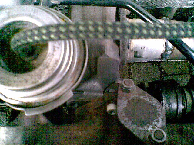

Huml píše:mělo by jít otočit bez problémů o 120°, nic nemusíš vrtat a přišroubovat přímo na TDI svod
možná někde najdu i lepší foto nebo toby, ten to posledně fotil ;)
takže stačí rovnej mezikus na šroubovaný svody,povolit šroubky u výfukový části a celým zbytkem otočit ,nebo je to po segmentech? držák plechovky sedne na jiný místo je to tak?

Říkám ti, že to u GT2052V nejde!!! Kompresorem můžeš točit libovolně, ale ne výfukem!!! U GT2052V jsou šrouby excentricky a navíc je tam kolík zajišťující tovární polohu, takže prdlačky (hm)
Bez vrtání to nepůjde.

Ano, čím jak nejvíc kolmo. A v tomto mám pravdu. Nic tam nenatočíš. To co říká Huml platí pro VNT20.

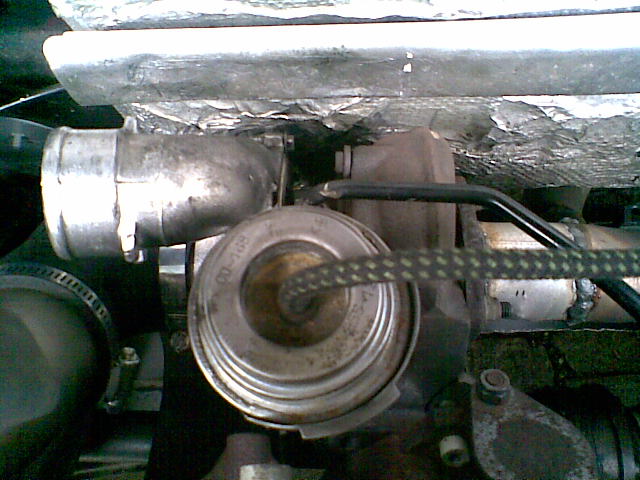

je to možný, že je to VNT 20, mě to takhle šlo, otočil jsem střed proti výfuku o 120°, kompresor si natočíš jak potřebuješ, žádnej mezikus jsem nedával, trubka na mazání vyšla bez problémů, spodní odtok jsem musel prodloužit
tady je ještě jedna v G3

To co ukazoval Huml je primo na podelnym svodu bez mezi kusu,jen v turbu prevrtas diry.
2052v ma jeden aretacni kolik.rozdelas vyfukovou cast otocis natocis si ji tak jak potrebujes,a podle toho kam se ti premysti ovladaci paka co hybe prastencem co ovlada naklapeni tak si prevrtas tu aretacni diru myslim ze je to 1.5mm vrtak.
VNT20 jde natacet po 120' bez vrtani jen otacenim celeho VTG v turbu-je to tam na 3 sroubech

a skoušels to turbo dat ma svody 1Z jsou kolmo dolu ja na nich mam 2056 skust to za skouš :) ku nic ne
