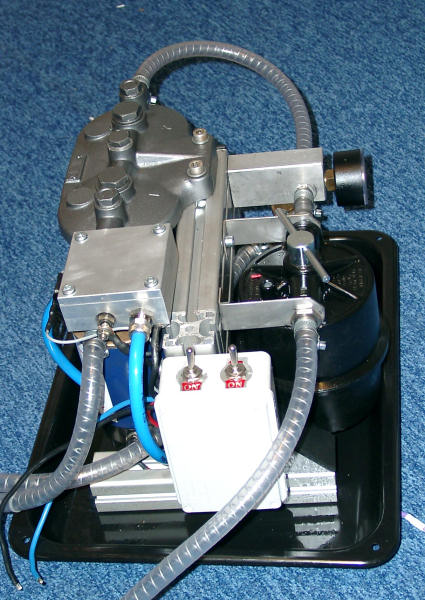

Jak je videt tak ten dvojdrzak pouzivaji recyklovany i nektere firmy.
Ja filtruji ruzne pouzite oleje.Obcas se tam vyskytuji necistoty a voda.
Nechce se mi to tam lit bez radne predfiltrace.Ucpava mi to saci kos.
Je mozne ze ty necistoty tam byly z provozu na spinavou naftu..
Ja to tlacim pres Liaz filtr zubovym cerpadlem.Vetsinou jeste na plny vykon narexu 680W.Mozna by byl lepsi samospad.
Docela zajimava jsou tvrzeni o filtrech s 1mikrometrem co odlouci(absorbuji) i vodu.

to Jarda3Tipo:
to máš v autě??? a nebo na filtraci oleje než ho dáš do nádrže?? je to celkem šikovné, mám něco podobného bez předehřevu ale na filtraci oleje venku než to dám do nádrže
